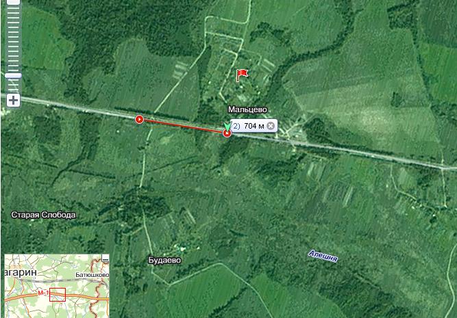

Попалась тут Арена намедни
Highway
Sorry, ночью качества нет, так ещё и ютуб подгадил.
Предполагаю, что снимали встречку в спину.
    66,7 КБ · Просмотры: 1 001
