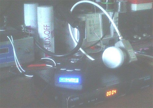

По теме. Прием помех от тарелок факт неоспоримый. После проведенной лабораторной работы мой экземпляр Х323 не принимает помеху от "тарелки" (ни от конвертора с частотой гетеродина 10600, ни от конвертора с частотой гетеродина 10750). После холодильника мой экземпляр Х323 также помеху не принимал. Если когда-либо все же наступят морозы, то еще раз проведу лабораторную работу остудив РД на улице.​
Прошу прощения за качество фото сделанного китайским фотоаппаратом.​
