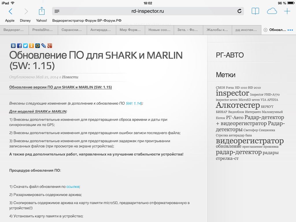

В первом сообщении этого топа лежит прошивка 1.6. В ней убрали наложение на видео номера, координат и скорости.
Не путайте - 1.6 это более старая прошивка, чем 1.15 и в ней данных функций просто не существовало
alexxq
21.07.2014
inspector marlin
hyundai terracan
Упс, лоханулся, сорри.
