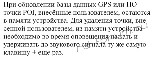

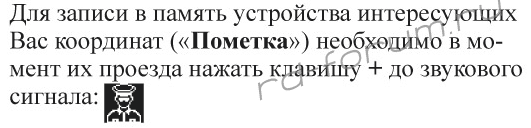

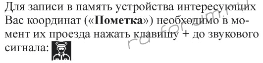

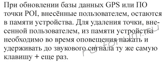

Здравствуйте! Как всё-таки правильно удалять метки? В инструкции с магазина одно, с сайта другое! Так и не получилось удалить, только ещё больше добавилось!
В общем перечитал инструкцию внимательно ещё раз, и нашёл изменения в инсткукции по поводу удаления меток. Метки удаляются не минусом а тем же плюсом. В первой инструкции надо было кратковременно нажать для удаления, а в новой удерживать кнопку. Ниже скрин инструкции:
paha
22.07.2015
свердловская
inspector rdx3 tau
peugeot 207
В 670 ПРОШИВКЕ МЕТКИ УДАЛЯЮТСЯ МИНУСОМ!!!
