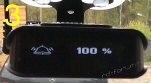

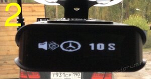

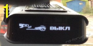

Подскажите , пожалуйста, что эти функции означают , что настраивают ? Вот не доходит до меня и всё:( Что за ограничение скорости ?

100% это громкость. Не трогайте этот пункт как и предидущий. Они криво работают.
10s это время в секундах через сколько срабатывает автоприглушение.
Машинка и выкл, это допустимый порог превышений по точкам GPS из базы. Если выкл, то пищать будет сразу после превышения установленного значения разрешённой скорости. 5-10-15-20 это то превышение, только после превышения которого будут звуковые сигналы тревоги.
