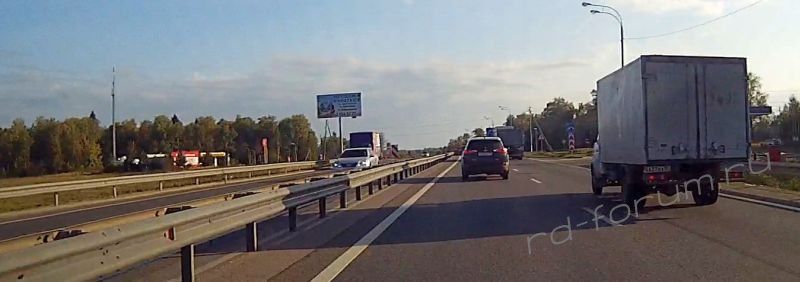

Таки Тау даёт сработку Стрелки на сотовые вышки. После отпуска еду по Ярославке и внезапно сильная долгая сработка на Стрелку. Стал смотреть что за на, где новую повесили, но ничего кроме новой БСки не увидел.
В обратную сторону аналогичный результат, немного сдвинутый.
Сегодня всё повторилось с абсолютной точностью. Сейчас ТЕЛЕ2 разворачивает свою сеть и видимо она и есть новая фонящая БСка. Стоит около заправки SHELL
Возможно сработка идет не от частот LTE и типа того, а от её релейного канала связи с другими БСками, как писал тут выше товарищь МЕДВЕДЬ.

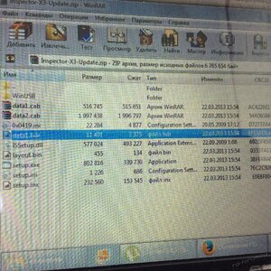

Вообще не догнал про обновление . Скачал , установил, подключил.. Что куда кидать ? Какие три файла , как пишут на сайте?? Надо выбирать с hdr? Прошивка 640ая стоит.Кнопку SENS держать до момента пока не найдет радар??[DOUBLEPOST=1443351576,1443351248][/DOUBLEPOST]Аааааааааааа.... Во я ступил ... Позор мне :::):) не то и не там искал .. Я саму обнову не скачал , а искал файлы в папке зип проги инспектора . Тьфу ты... Все ок. Извиняюсь за панику. А вопрос про кнопку актуален остался:)

Если бы только знали как давно я прошу это поправить.[DOUBLEPOST=1443352189,1443352129][/DOUBLEPOST]@San_777, хоть нажимай, хоть не нажимай. На результат не влияет.

Уууффф.... Все оказалось гараздо проще. Я так понял , что просто закидывай в РД файлы и все , а уже он установит куда надо внутри себя. И еще вопросик . Вторая папка , что F680 ( файл текстовых сообщений на экране ) версия прошивки 2002года? :) Или это не то?

Не заморачивайтесь. Все файлы что скачали как прошивку, подкладывайте по очереди. С базой будет четыре файлика. Главное после прошивки детектор сбросте до заводского состояния.

ПО три файла было, как в инструкции написано. В камерах один файл лежит. Все сделал . А что за сброс до заводских? Его можно сделать только в авто? Т.к при повторном подключении в ПК он теперь пишет "обновление " и ничего не работает больше. Спасибо за советы . Рад этому форуму :)

Да всё верно. В ПО три файли и в базе один файл. Всего четыре файла.
Сброс при подключении 12 В хоть в авто, хоть дома от блока питания. Заходите в меню, левой кнопкой два щелчка. Будет пункт сброс настроек(не путать сброс всех POI). На экране будет надпись сброс.... Как всё закончится, детектор перезагрузится. После этого перенастраиваете и пользуетесь.
