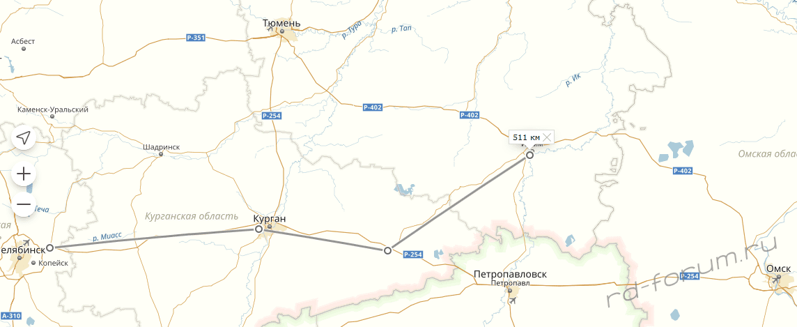

@Nagumich, с одной стороны, именно так, с другой - надо еще представлять состояние дорог в окрестностях Кургана... У меня название их ближайших соседей - Бердюжье - до конца жизни будет служить кратким публичным эквивалентом Большого Петровского загиба...
8 160
@Passerby
Хочешь сказать - за Уралом дорог нет?

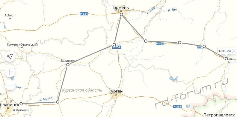

@gem, ну, не дословно так...
Вся фишка в том, что именно в том районе - преимущественно низины, озёра и болота. И объезд кусочка Казахстана... Полагаю, какой маршрут выбирают фуры на участке Челябинск-Омск-обратно из-за пары таможен на каждой границе - понятно. Как и то, во что они уделывают дороги, не предназначенные для таких нагрузок...
Как-то раз замерял, вот по такому примерно маршруту у меня получилось почти на три часа быстрее...
