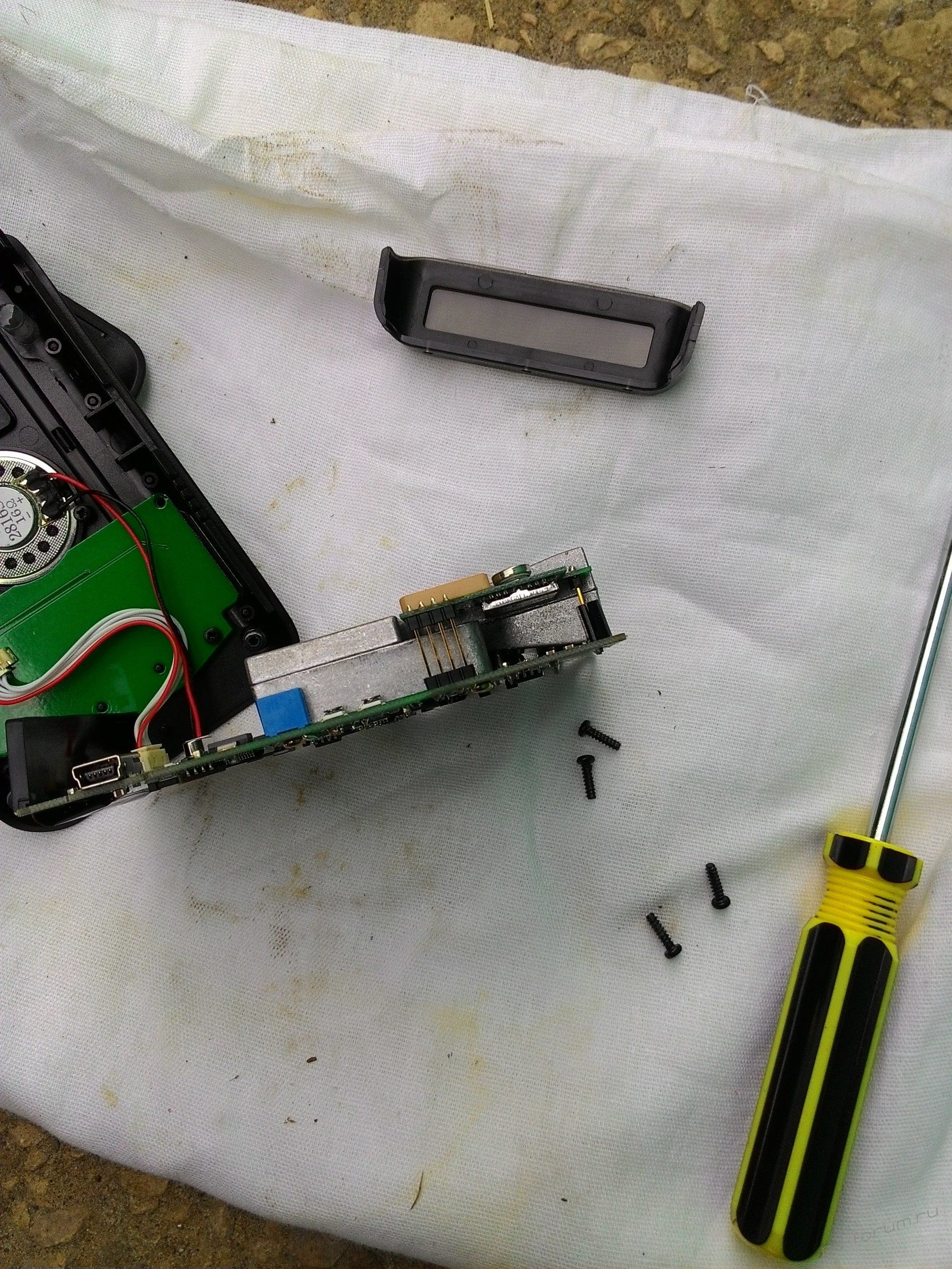

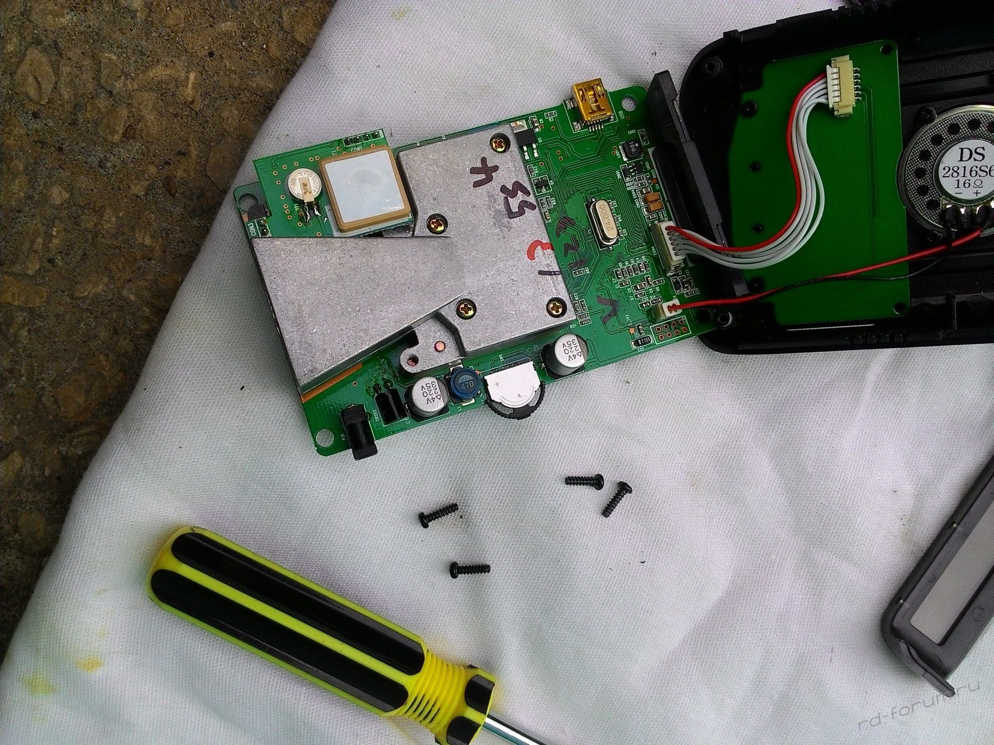

Купив этот детектор радовался 2 месяца. Но вот вчера он без видимых причин перестал работать. А именно - включается, доходит до поиска GPS и все, так ничего и не находит. (Причем время устанавливается, но индикатор поиска спутников так и моргает, скорость не меряет ну и так далее). Перезагрузка и перепрошивка не помогают. Читал данный форум. Аккуратно открыл детектор. Нет там на модуле GPS никаких разъемов и резинок (или чего-то подобного) подпирающих модуль сверху или снизу. Модуль жестко припаян к основной плате 6-ю достаточно толстыми позолоченными проводниками. Может кто присоветует, куда копать дальше?
Проблему смогли решить, у меня после года тоже стал искать спутники до 20 минут. Еще не открывал, имеет смысл или нести в сервис? Кто то смог решить данную проблему?
gudk
13.03.2015
X3 Tau
Калина

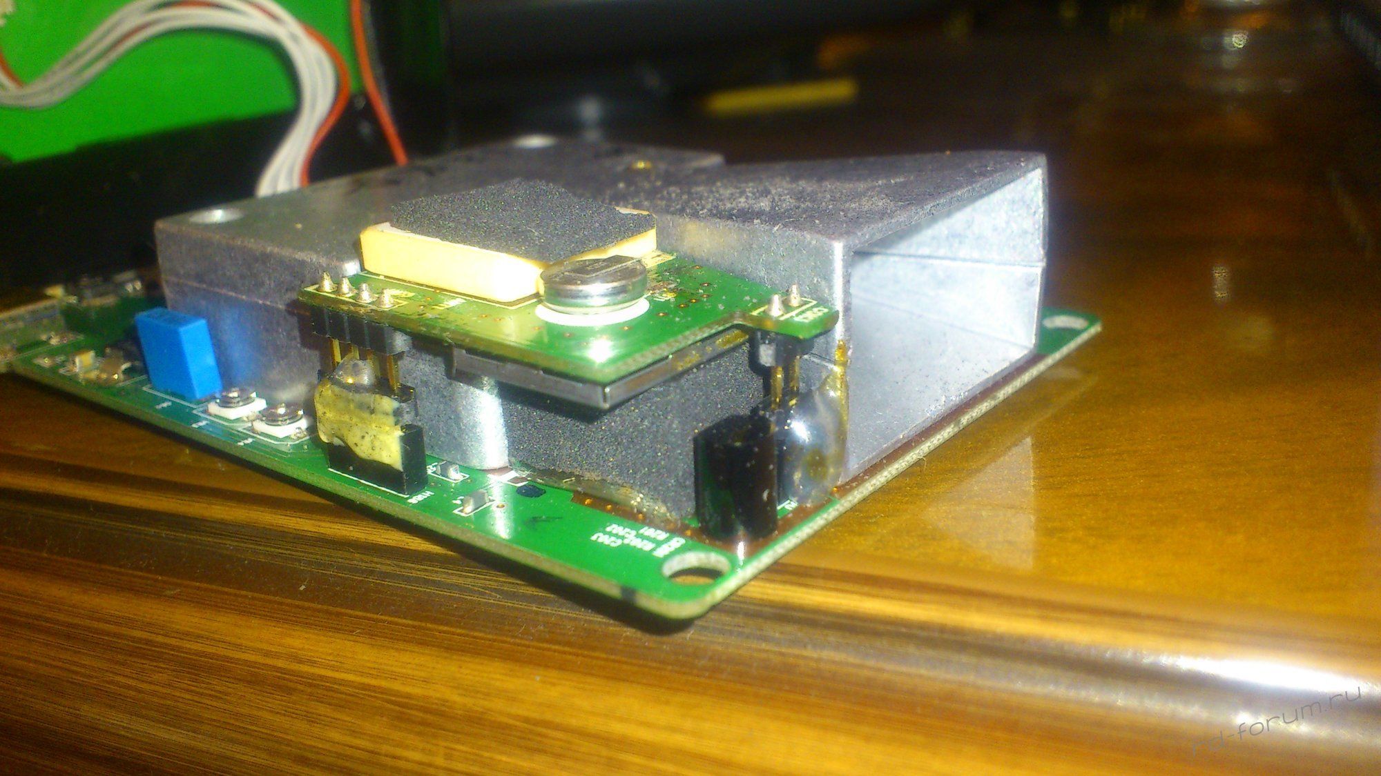

Разобрал, но так и не понял, что нужно подогнуть, все вроде держится очень надежно, кто в теме, что делать то?

вот эти разъёмы, прихвачены клеем.
