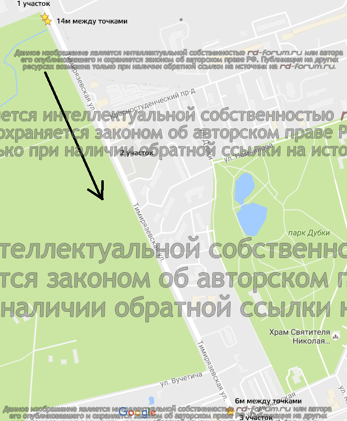

Странная ситуация. Построил тестовый участок. 3 участка подряд. На стыке первого и второго точки начала и конца расположены в 14м, а на стыке второго участка расстояние между точками 6м, как в Казани.
Координаты:
1) начало 37.5518310,55.8311260 конец 37.5559260,55.8260150
2) начало 37.5560550,55.8259070 конец 37.5636430,55.8168070
3) начало 37.563696,55.816764 конец 37.568177,55.811363
Оба участка отработал корректно дистанция "по значению в базе". Причем прокатывал второй раз, установив настройки "дистанция 600м" - все ок.
Свяжемся с поставщиками баз, чтобы выяснить в чем дело.
Координаты:
