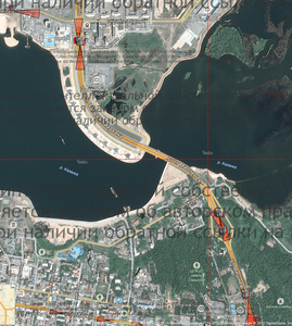

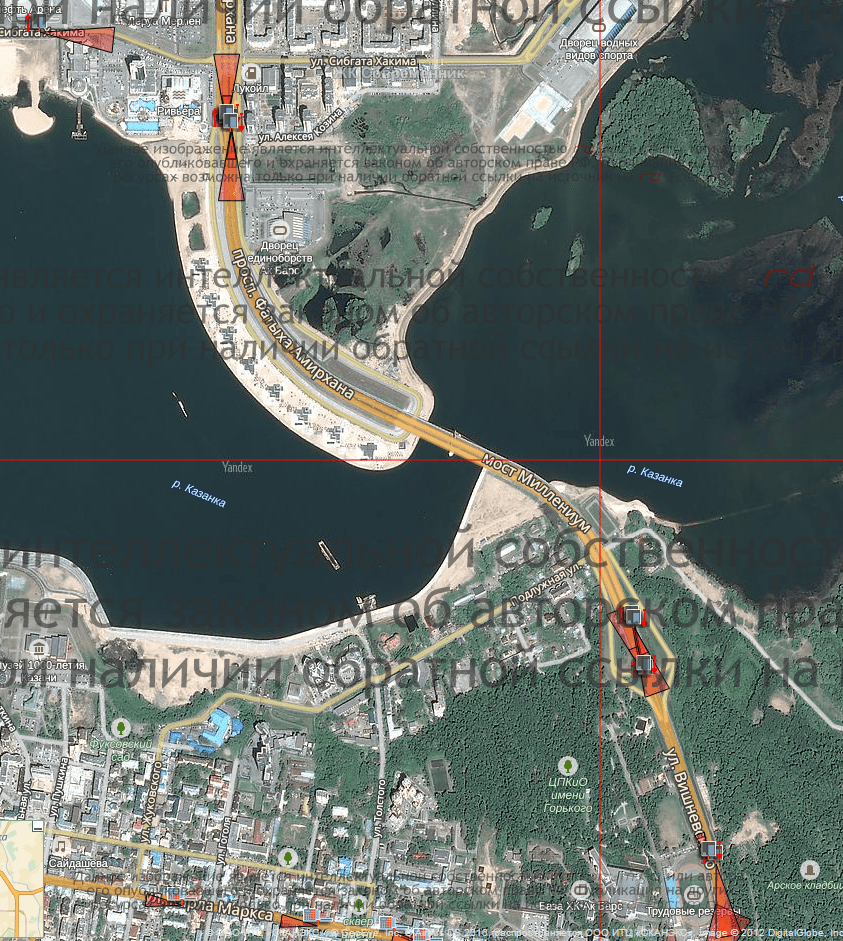

Здравствуйте.
У Вас в профиле указана прошивка 23, в прошивке 32, которая доступна на сайте для скачивания было поставлено задание решить данную проблему и в ходе тестов подтвердилось ее устранение (если речь идет о нескольких подряд участков автодории).
В случае, если есть конкретный участок, где отрабатывает некорректно - укажите его, подвинем точки в базе, все будет работать.
Например, в Казани на мосту Миллениум была проблема:

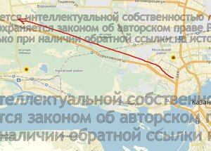

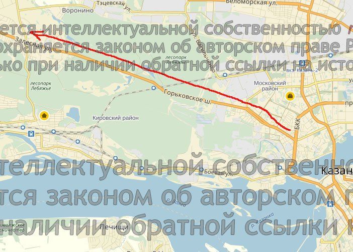

Здравствуйте.
Нет прошивка у меня 32 сейчас и она проблему не решила. Участок дороги Казань - Юдино, там камер 7 подряд...
Детектор знает про все эти камеры но показывает среднюю скорость только через один участок, могу снять на видео если нужно.

Пропускает участки, т.к. точки стоят близко. Сделал указанный Вами участок до ул.Залесная 2Б. Проверяйте.
+ обновитесь на прошивку RevM34, чтобы он показывал расстояние до конца участка.
X-COP8500_App(RevM34).efm
Если версия базы окажется работоспособной, то будем все точки переставлять
  • X-COP 8500_GPS_Kazan_01.11.16.zip
