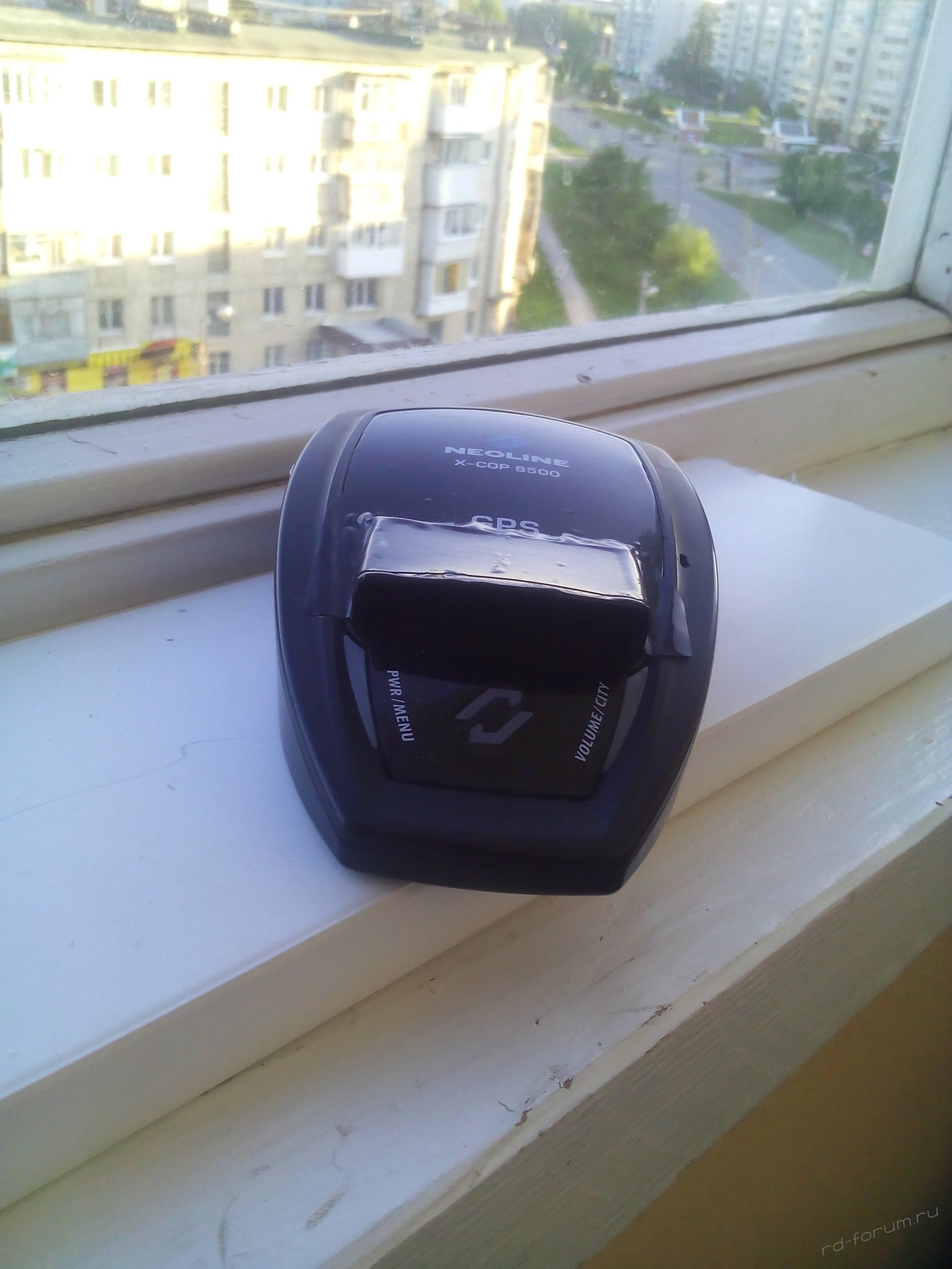

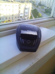

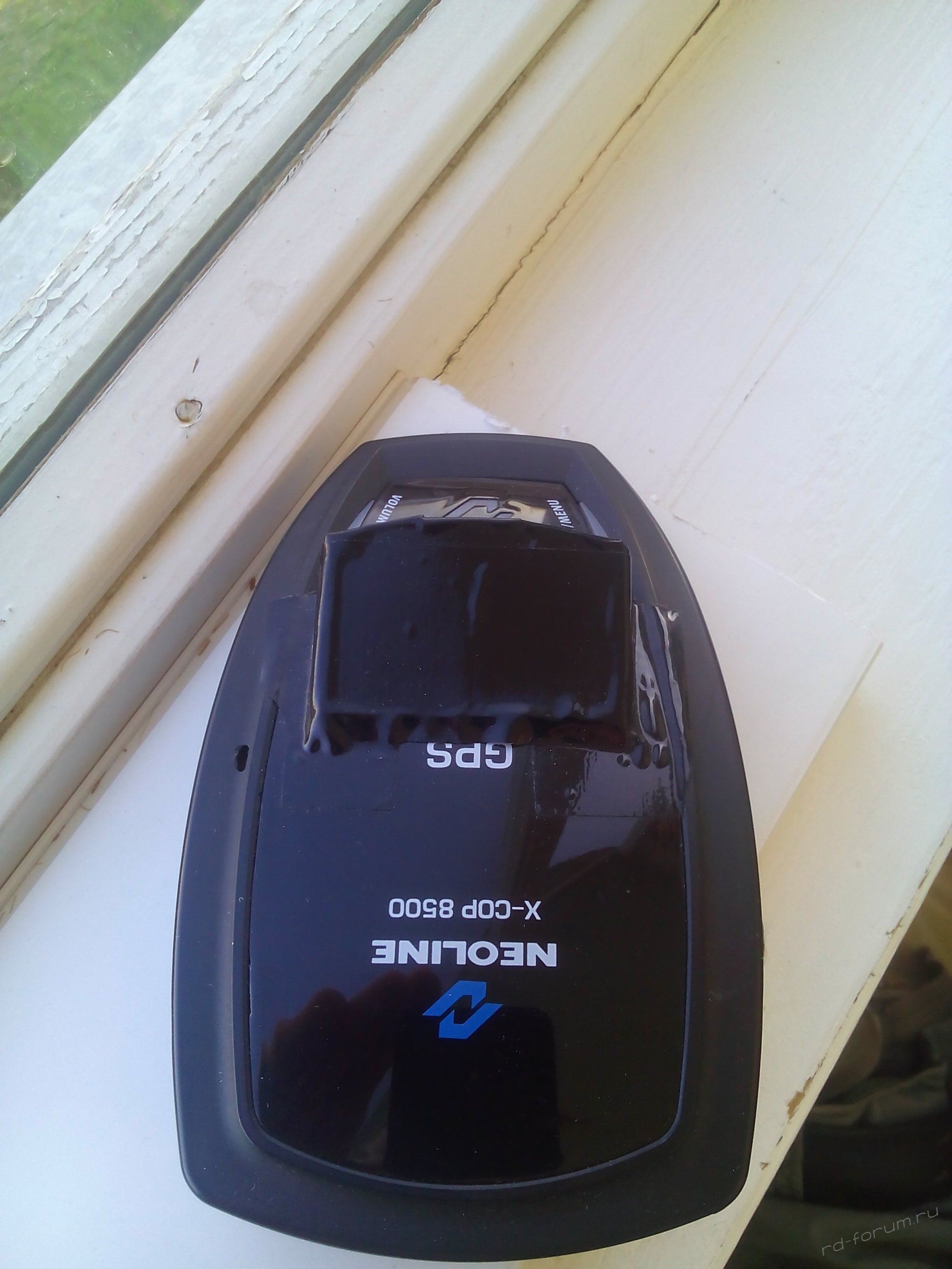

tdpressor
01.07.2014
28
екатеринбург
neoline x-cop 8500
лада гранта
IMG_20160601_195040.jpg IMG_20160601_195102.jpg Крышка кабель-канала, пленка, фен бытовой. срок эксплуатации около 2,5 лет
