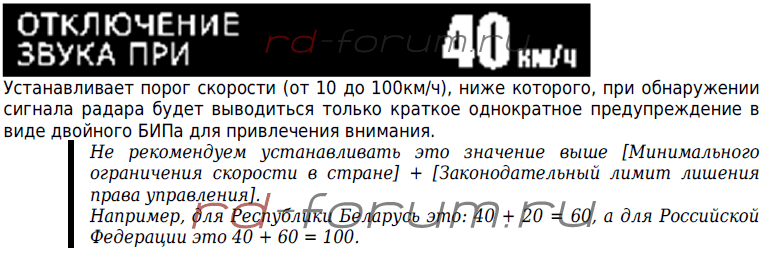

Получив от @TroubleMaker РД я сел и поехал прочёл инструкцию.
Я человек нудный и рекомендации пункта
в части РФ изменил бы на 20 + 60 = 80км/ч
Сейчас сравниваю инструкцию с сайта и распечатанный вариант по памяти (который зря оказывается оставил на работе) и понимаю, что на бумаге было полезное описание поведение РД в зоне действия оповещения из БД, не прочитав его, я бы был в ступоре, почему РД никаких звуков не издаёт.

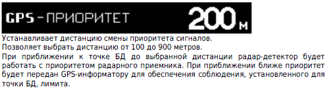

По базе:
Кроме уже указанных SpeedCamOnLine.ru | strelki | 1251. МУЛЯЖ и SpeedCamOnLine.ru | strelki | 1250. МУЛЯЖ которые давно стали муляжами, получил оповещение SpeedCamOnLine.ru | strelki | 11877. Видеоблок как о радаре.
Для себя отметил особенность: звуковое предупреждение было только о SpeedCamOnLine.ru | strelki | 11877. Видеоблок потом звук проезда, а затем звук проезда SpeedCamOnLine.ru | strelki | 15503. Маломощный
Возможно, если бы ехал с превышением, то были бы блямы, а так в тишине - не привычно. Это частности.
Общее: база любую Стрелку называет "Комплекс контроля" (например измеряющую только скорость SpeedCamOnLine.ru | strelki | 1589. Стрелка), а тот же АУ-ВСМ2 контролирующий и скорость и полосу ОТ - просто радаром. Даже руководствуясь принципом услышал предупреждение - соблюдай все пункты ПДД, считаю что если взялись разделять радар/комплекс контроля - делайте это до конца.
Никогда не ездил с РД по Москве в условном "Город3", сейчас для пробы переключил Omni в аналогичный режим GPS - в принципе ездить можно. Пока не могу понять, устраивает ли нарастание на Стрелку.

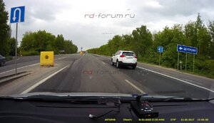

Немного видео, режим трасса
На КРИС-П в лоб первый КРИС около 700 метров, второй более километра, если быть точнее 1 200 метров, видео резать не стал, КРИСы почти подряд друг за другом, дальность достаточная, гейгер интуитивно понятный, вполне приятный
На Кордон
в лоб, был включен гейгер для точек из БД, принеприятнейшая вещь, на обратном пути отключен
в спину, никак, по факту проезда, впрочем как и все остальные РД, только из базы
