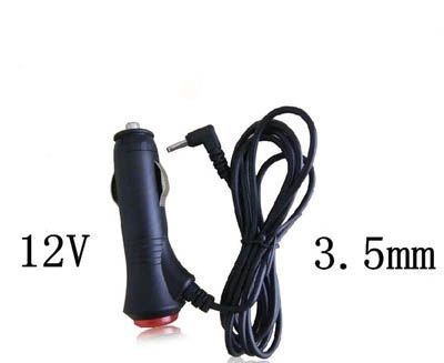

ЗЫ Случайно на али попался "суперадаптер" с кнопочкой. Мало ли кому понадобится
