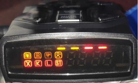

Здравствуйте! Дайте ссылку, и это V42 и мне тоже нужен. Установил V44, теперь детектор глюк. Спасибо заранее.
Здравствуйте! Сегодня с сайта SHO-ME скопировал программу прошивки V44 и обновление базы. Установил сначала прошивку и потом обновление, все прошло норм. Но после установки радар-детектор SHO-ME Signature Lite не запускается, горить все светы и так остаётся (фото вложу). Программы в таком виде:
SHOME_SIGNATURE_LITE_VOICE_20200303_FW_V44.exe
SHOME_Signature_Smart_Lite_Excellent_DB_20230430.exe
Потом с Вашего форума нашел программу прошивки V42 с паролем, установил, не помогло, так и остался. Помогите решать вопрос.

Была такая же проблема. Поставил старую прошивку SHOME_SIGNATURE_LITE_winrarsfx_DB_20170622_VOICE_20170620_FW_V17.exe . Включил, заработал радар. После заново поставил последнюю прошивку и снова включил проверил радар. И после этого поставил последнюю базу радаров.
