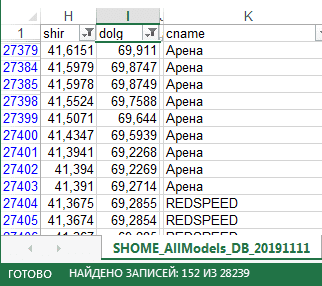

City: Tashkent
Latitude: 41.3171 (41° 19′ 1.56″ N)
Longitude: 69.2494 (69° 14′ 57.84″ E)
Выборка из текущей официальной версии в квадрате: широта между 41 и 42 градуса, долгота между 69 и 70 градусов:
Если не совсем понятна картинка - да, данные по этому региону в официальной базе для этой модели есть.

City: Tashkent
