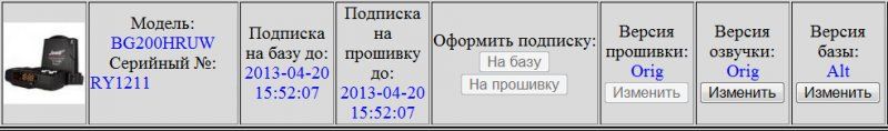

Вчера наконец доставила наша почта от СтопРадара VR799+ девайс своих денег стоит... перешился и теперь пробую с разными настройками пока по городу ездить... тётка действительно излишне говорливая, как уже отмечали многие... не нашел, где звук убавляется или нет такого? Интструкцию на русском тоже не помешало бы хотя методом научного тыка вроде всё выставляется. Проверю на майских по трассе, как реагирует на радары, по городу все рабочие стационарные ловит... ну и двери супермаркетов в зависимости от настроек говорит или на дисплее кажет. Осталось Бевардовскую линзу дождаться, чтобы проверить на сколько качество изменится, а так 32гиговая флешка от Трансенда 10 класса вроде без тормозов пишет.

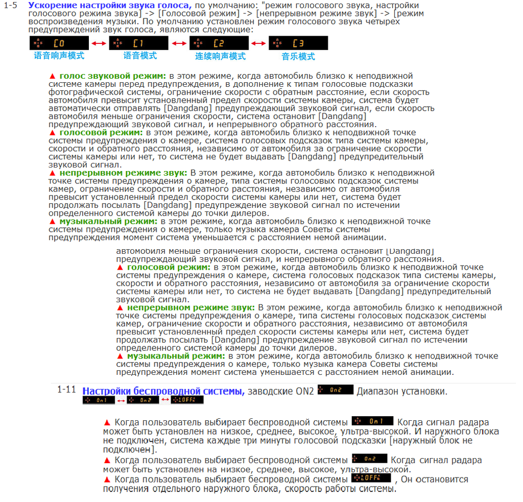

Кстати. господа, кто подскажет, чем на практике отличаются режимы оповещения (С0-С1)? Понятно, что в С2 внешний (радарный) блок отключается, работает только ГПС оповещения, С3 - вообще лишь регистратор+спидометр, а вот в чем практическая разница С1 и С0? Попробовал - что-то не заметно, а в букваре все туманно....

Судя по кривому гугл переводу это режимы настройки оповещения звуком, а отключение радарного блока - ON1 , включение - ON2 , работа только по GPS - OFF... хотя без нормального перевода реально тяжело понять смысл китайской логики... инструкция через гугл переводчик тут http://translate.google.ru/translate?hl=ru&sl=zh-CN&tl=ru&u=http%3A%2F%2Fgps.conqueror.cn%2Fweb%2Fproduct%2Ftopeye%2Ftopeye_VR-799%2B%2Ftopeye_VR-799%2B.htm

Danire,
я эту же инструкцию выкладывал в начале странице на инглише (перевод тем же Гуглом).
Как там написано, я знаю (четалъ ;-) )
Дело в том, что это описание китайской, по-видимому, старой проши. У нас проша несколько отличается, что нетрудно заметить, держа в одной руке инструкцию, и щелкая по меню другой...
Еще раз - опробовав режимы, так и неАсилил, чем реально отличается С0 от С1. "ДиньДонг" с предупреждением о первышении также есть, о камере так же говорит.
На самом деле, меня лично раздражает лишь то, что сказав о камере, продолжает трындеть о том, что идешь с превышением (особенно достает тот резкий звук "предупреждения")
