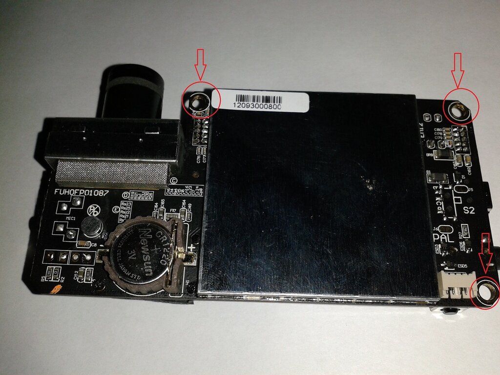

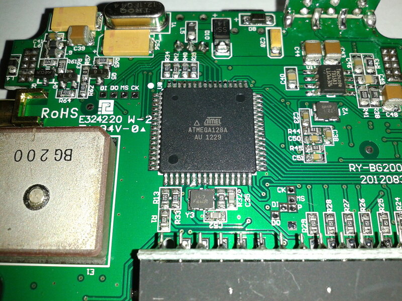

Отвечаю сам на свой вопрос... разобрался с пропажей GPS завтра постараюсь выложить наглядные фотки проблемы, а так в кратце пришлось вскрывать салонный блок, т.к. после первого дня поездки не только в плеере привязка по карте пропала, а на дисплее беспорядочно компас начал скакать и перестало скорость показывать и соответственно все функции приглушения помех типа дверей супермаркетов... в общем тётка не умолкала кричать жать на тормоз.

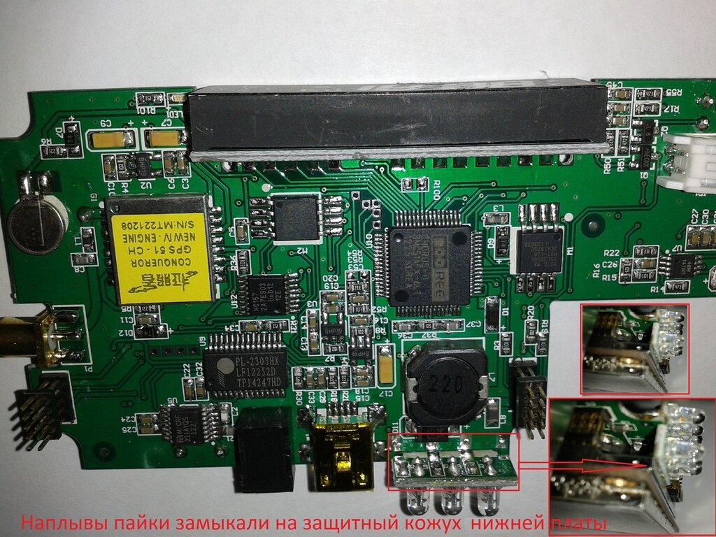

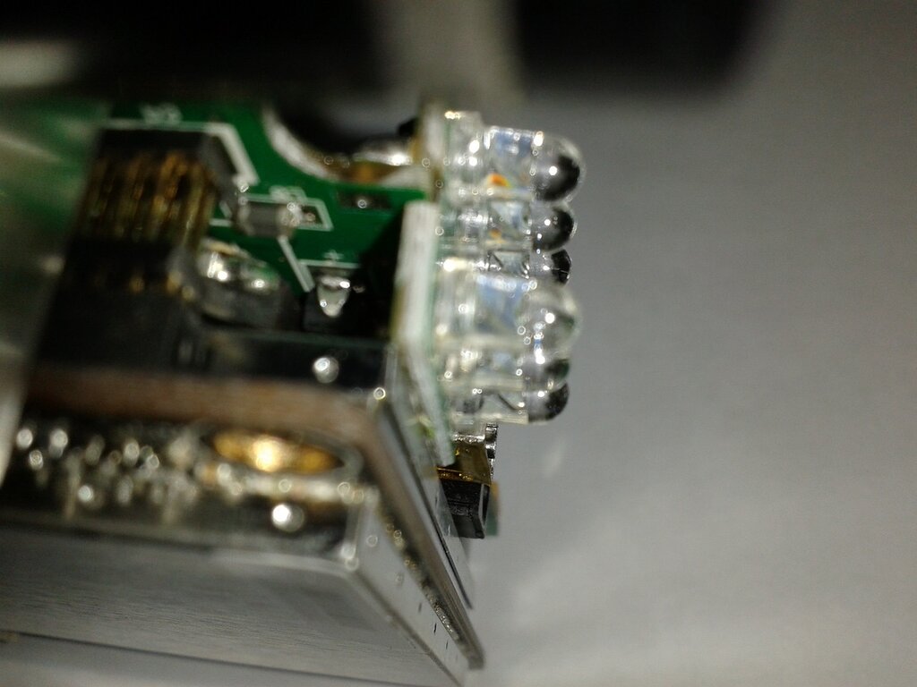

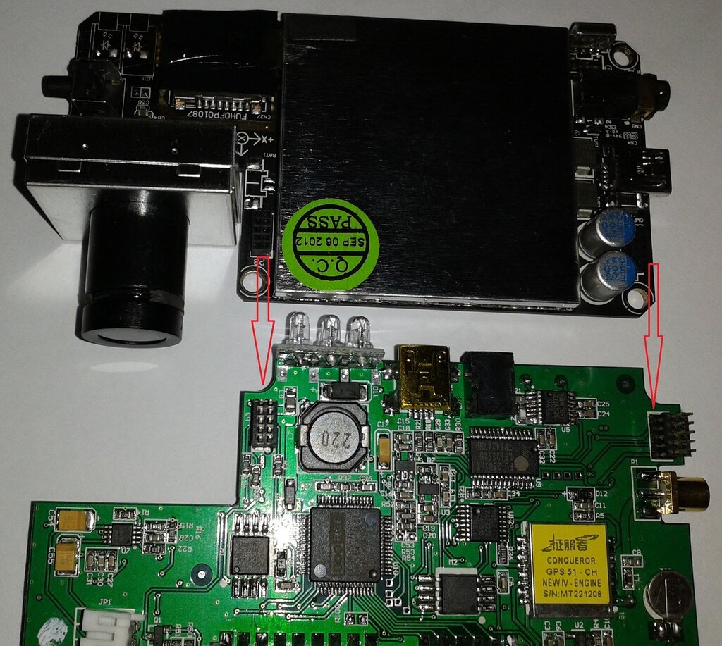

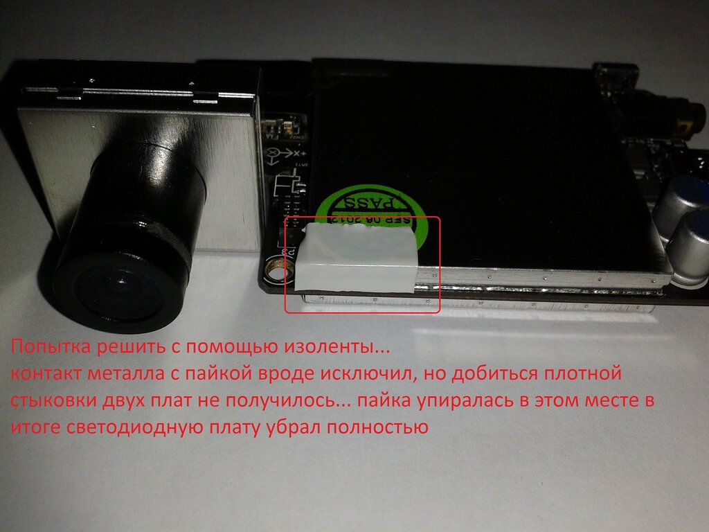

Суть проблемы в том, что внутренний блок слеплен из двух частей и соединяются между собой двумя штеккерами и тот штеккер, который расположен ближе к камере до конца не стыковался за счёт того, что пайка платы ИК подсветки упиралась в верхнюю половинку платы... в итоге не стал мудрить и выпаил эту плату... один хрен толку от неё ноль. Теперь тётка кроме пристегнуть ремни ещё желает приятной поездки - эта фраза звучит только после установления связи GPS со спутниками.

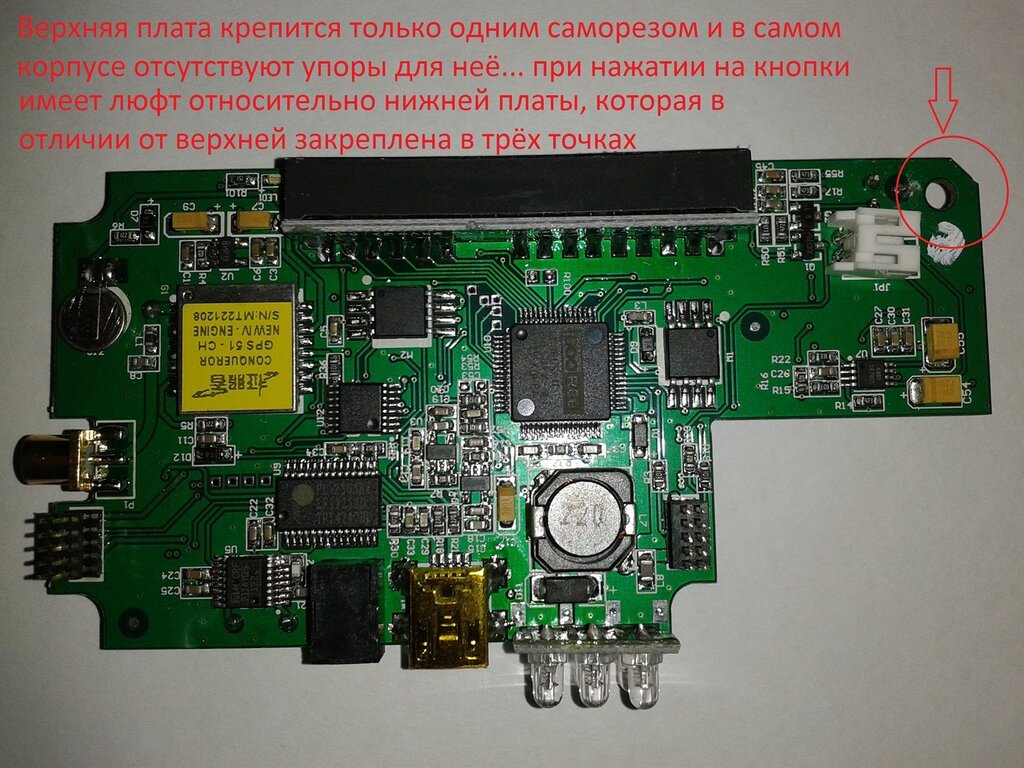

P.S. думаю данная проблема будет не раз встречаться если даже эта плата ИК подсветки и нормально спаена китайцами, но "пирог" из двух плат между собой кроме этих двух штеккеров ничем не связан и в случае встряски блока верхняя плата может однозначно оторваться от нижней, т.к. в нутри блока у неё крепление только на одном саморезе в одном углу, а вся остальная часть имеет люфт внутри корпуса... на фотках всё покажу наглядно.

Не хочу вас расстраивать - но то что вы написали - абсолютная глупость. Не вводите в заблуждение остальных. Никакого Linux там нет и быть не может ( на железо посмотрите на своих фотографиях). А проблема с треском уже обсуждалась - выше ссылку уже дали.
Не буду:-[ просто выразился чуток не так... хотел написать, как на железках с Linux... на фотках самого проца не выложил, а так конечно же стоит http://www.pic32.ru/3683-atmega128a-au-malomoshhnyj-vosmi-razryadnyj-cmos-mikrokontroller этот:pardon:
ikar
26.08.2011
1 083
Lexus
Так я потому что знаю что там стоит, поэтому и говорю, что заблуждаетесь сами и путаете других
Не стоит такого на железках с Linux... Это принципиально другая вещь :pardon:
А потом кто-то это прочитает, и пошло поехало - РД с Linux :pardon:? Типа как кто-то где-то читал что буква "К" горит после обновления с rdupdate *DRINK*
