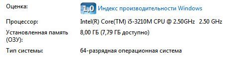

Danire, это что ж у Вас так дико машину-то тормозит??
Наконец докопался до первопричины... Winda коряво поставила драйвер видеоадаптера INTEL поэтому следом не встал драйвер NVIDIA в итоге тормоза на ноуте:-[ Теперь всё работает включая видеоплеер*DRINK*
Осталось на досуге твердотельный диск SSD воткнуть вместо HDD под операционку и проги, а пока картинка такая получилась

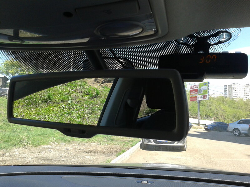

За две недели и две тысячи пробега отваливаний внешнего блока не заметил... бывает GPS на внутреннем блоке с задержкой врубается, но связываю с тем, что блок стоит почти в притык к крыше, т.е. над зеркалом... но другого места на моём авто не смог подобрать.
И трудно ли устанавливать модуль радар детектора под капотом(интересует принцип крепления к машине и как подключается питание)?
Если речь судя по указанному в профиле VW марке, то там торксом откручиваешь четыре винта которые держат центральную решетку и крепишь, где тебе удобно... у меня на це-це получилось разместить в нише прямо за бампером... крепление на одном штатном болте прямо на телевизоре без всяких сверлений, а питание подал с предохранительного блока, который рядом с аккумулятором... откроешь крышку там увидишь свободные болты под "+"
А от чего запитан?У меня тоже Пассат,прада не СС.Собираюсь приобрести сей девайс,паралельно обдумываю варианты размещения и подключения салонного блока,готов перенять твой опыт :-[

...обдумываю варианты размещения и подключения салонного блока,готов перенять твой опыт :-[
Запитан от салонного освещения над зеркалом заднего вида... но косяк в том, что раньше на ней висел Кранч, который не "будил" CAN шину, а Конкур её будит:-( т.е. периодично 15-20минут происходит отключение питания мозгами машины, а VR799 её опять активирует... заметил при просмотре записи на видеорегистраторе. Собираюсь протащить отдельно с блока предохранителей питание, который расположен с торца торпеды со стороны водителя. А так если бы был люк, то можно было с него снять "+".
Да,слышал о таком способе подключения и проблеме с отключением питания.А если пожертвовать одной лампой освещения салона...убрать ее и плюс подавать на блок нажатием кнопки включения света в салоне,так получится?А ты блок как закрепил в районе зеркала?
Вряд ли... управление вроде по минусу идёт да и сам CanBus мудрённая штука... проще с предохранительного блока снять нормальный "+" при включении зажигания.

На форуме B6club один комрад вот так решал проблему с отключением РД запитанным от плафона освещения салона,цитата:" Но если оставлять включенным салонный свет, то при постановке на сигналку выключался и РД и свет"
Danire, Попробуй тоже так.
