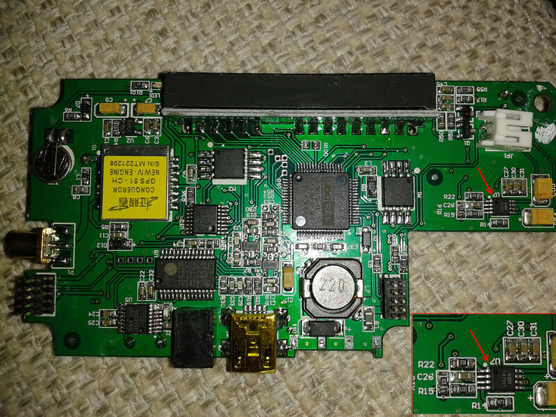

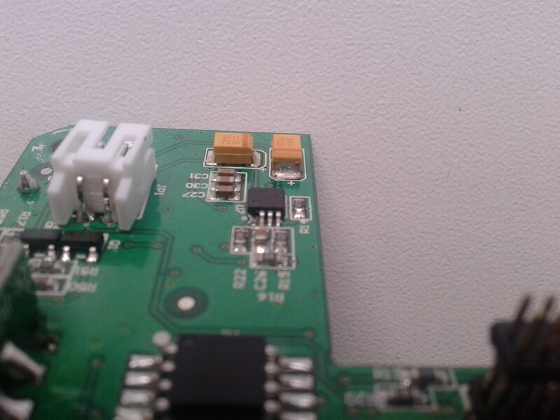

Вопрос, как убрать надоедливое приветствие на VR799+ случаем нету первопроходцев по аналогии с https://www.rd-forum.ru/177624-post589.html?
Гуру форума вот эту микросхему... точнее первую ножку распаивать?:-[ плата там не многослойная и вообще есть ли резон экспериментировать?
Petrolium
10.05.2012
291
Ростов-на-Дону
ConquerorА868
если микросхема усилителя такая же- то можете попробовать...
если руки растут из нужного места:)
и есть необходимые инструменты..
только с первой ножкой поаккуратнее-не отломите..
ps
судя по фотке тоже 4890-так что можете попробовать...
можно еще регулятор громкости примастырить

Поздно пить Боржоми:) поленился сначала распаять разъём подключения динамика... в итоге ампутация первой ножки и поиск новой микросхемы, но что интересно видеорег и сам детектор работает без потери функционала
пробовал по аналогии с Х-323 заМутить на кнопку DN https://www.rd-forum.ru/conqueror/1297-radar-detektor-conqueror-x-323-a-129.html результат нулевой...

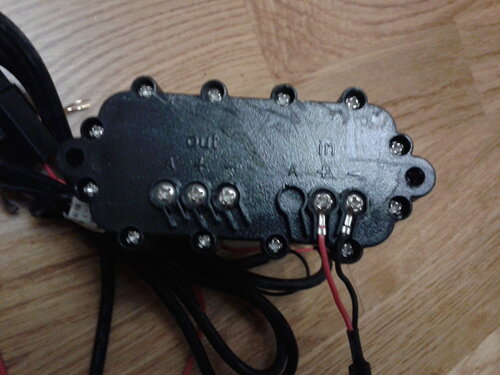

Ребят,сегодня поставил себе 799.Есть несколько вопросов:1)Как убедиться в связи внутреннего блока с наружным,перерыл и эту тему и про 3008,пишут про моргающие зеленым цветом крестик в компасе и букву W? 2)При подключении внешнего блока засомневался куда подключать питание,т.к. там два варианта подключения-IN и
uoit- куда правильнее подключать?Извиняйте за возможно глупые вопросы,но я в этом вопросе новичек...
там два варианта подключения-IN и OUIT куда правильнее подключать?
2) У меня, например, они запараллелены, т.е. равнозначны. Любым прибором прозвоните, чтобы убедиться.
1) не уверен насчет крестика на этой модели, обычно, если соединения нет 5 минут - об этом говорится человеческим голосом...

Благодаря высланному Petrolium *DRINK* поломанной мною при первом эксперименте микросхемы LM4890 удалось сегодня "заткнуть" приветствие тётки при каждом старте авто... теперь только говорит "запись" и после соединения со спутниками "приятной поездки"*OK*
Осталось добраться до замены линзы...

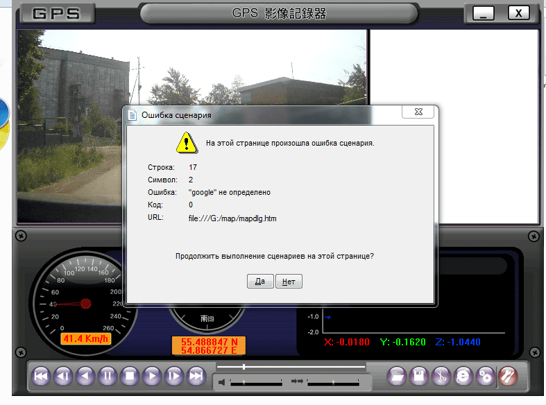

Можно немного пояснее,что за кариес(!) и чем его лечат?Да и прога по воспроизведению работает не корректно,видео идет замедленно и SD карта не открывается в ней для поиска необходимых файлов и ошибка выскакивает не понятная мне.

Скачал прогу на первой странице, воткнул SD в компьютер (при подключении РД по ЮСБ комп SD не видит), запустил прогу - звук есть, карты есть, Г-сенсор есть, а видео нет. Какой видео-кодек установить нужно, или почему может не работать? Система - Win XP SP3.
kostik22
29.02.2012
24
Conqueror 799+
Kia Ceed
SergeyT,
поставь сразу все. А точнее - K-Lite Codec Pack Mega.
