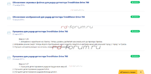

Самому надо провод перекладывать в другое место, трудоемко. У меня в углу просто, там изгиб стекла и присоска не удобна.
Насчет сайта вот фото

Копец копеццкий. Вниз пролистать до конца лень. Куда катится мир. Открыл, не увидел, значит нет.
Ну сори. Искал именно надпись прошивка 1.11.[DOUBLEPOST=1514408237][/DOUBLEPOST]А насчёт присосок придется провода перекладывать. Потом отпишусь как есть ли разница.

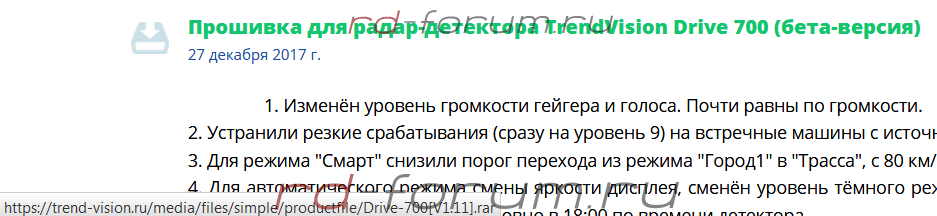

Да ладно, за что сори то? Если честно, прошивку только сегодня добавили:D я так, ради сурьёзности побухтел. :D
