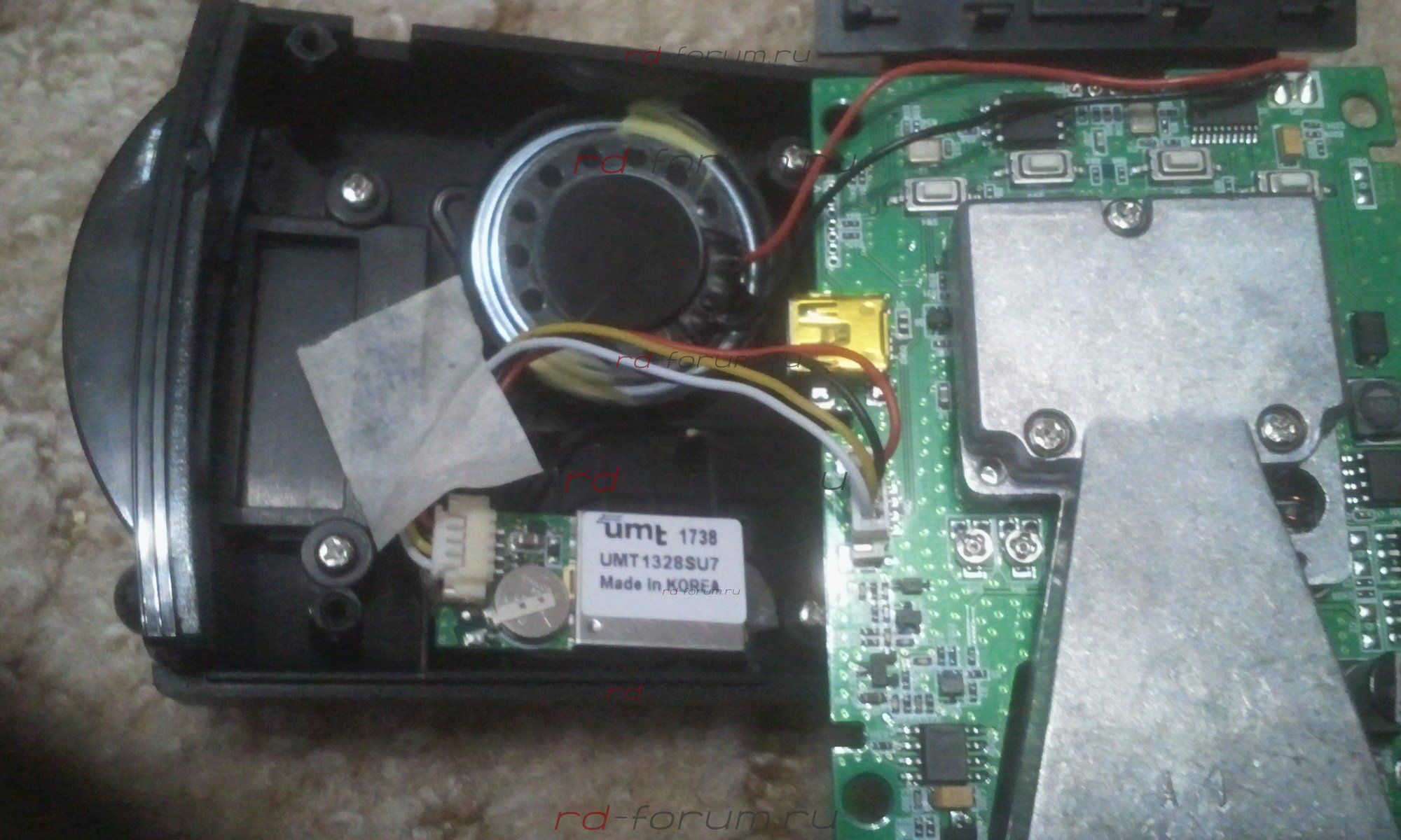

Дима, внимательнее... В модуле GPS элемент питания- то бишь "батарейка".
Эта батарейка нужна чтоб расположение спутников запоминать. В других процессах работы детектора, участия не принимает.
Вспомнил еще один случай, слетал голосовой файл постоянно. Покк место подключения не сменили. Сколько приходило Вольт не измеряли, но с другой точки все в итоге работает без сбросов.
Бывает люди питание через микро юсб разъём пытаются подавать.
Вот и я думаю... На моей батарейке 2,7v, против 3,2v положеных. Но, как бы ещё "живая". А вдруг если поменять на новую, то и холодный старт побыстрее будет? (Сейчас около 3-х мин.) А может это вообще ионистор впаян?(мне не оч. видно там)
Что то Вы всё в одну кучу валите.
Про устранение долгого поиска, есть тема. Есть фото модулей с описанием какие хорошие, какие плохие.
Если охота заниматься экспериментами ради бога, только людям голову не морочьте. После вот таких изысканий, начинаются звонки в техподдержку с глупыми вопросами, с посылом, якобы на форуме кто то что то сделал и у него стало совсем не так как у нас.

Я понял. Прошу прощения. Форум перечитал. GPS Модуль узкий(т.е. новый), перевернул. как советовали. Номер РД 70017100544. Прош 2.0. Вроде всё.
Узких было два варианта. С маленькой и с большой батарейкой.
Практика показывает что перевернуть не всегда достаточно. Провода нужно обязательно прижимать как указано в инструкции. И даже так, встречал пару случаев, когда нужно было и сам провод двигать/искать место.
Жаль нет у меня чем пострелять в радар. Я бы поэкперементировал с проводками... Поколдовал бы.

Этот должен и без переворотов хорошо ловить.
С ними ни одного обращения не было на долгий поиск. Был один совсем вышедший из строя, меняли на новый, с маленькой батарейкой.[DOUBLEPOST=1543574302][/DOUBLEPOST]И если внимательно посмотреть, провода уложены не по инструкции.
При этом провода, выходящие из модуля, должны быть максимально прижаты к самому модулю, это тоже важно. При перепроверке выяснилось что из двадцати переделанных, пять продолжали долго ловить. При детальном изучении, была выявлена эта особенность. Если провода просто направить в право, то результат 50/50. А если провода прижать, то всё работает.
у Вас именно просто направлены вправо.[DOUBLEPOST=1543574509][/DOUBLEPOST]
Вы просто не представляете сколько скрытых подражателей нас сейчас читает. И не все отчётливо понимают, что и за чем делается.
Вы этому живой пример. Нормальный модуль который не нужно переделыывать, перевернули.
Детектор где на стекле располагается? Укажите точное место.
Бывает приедут, типа не ловит спутники, а детектор прям под крышей вверху стекла. Естественно антенна крышей перекрыта и не ловит.
Ну да, под крышей. Буду перемещать. В принципе не очень напрягает 1-2 мин на холодную.(бывает и быстрее) На горячую моментально. Всё. я пошёл. тов. Инспектор, Спасибо.

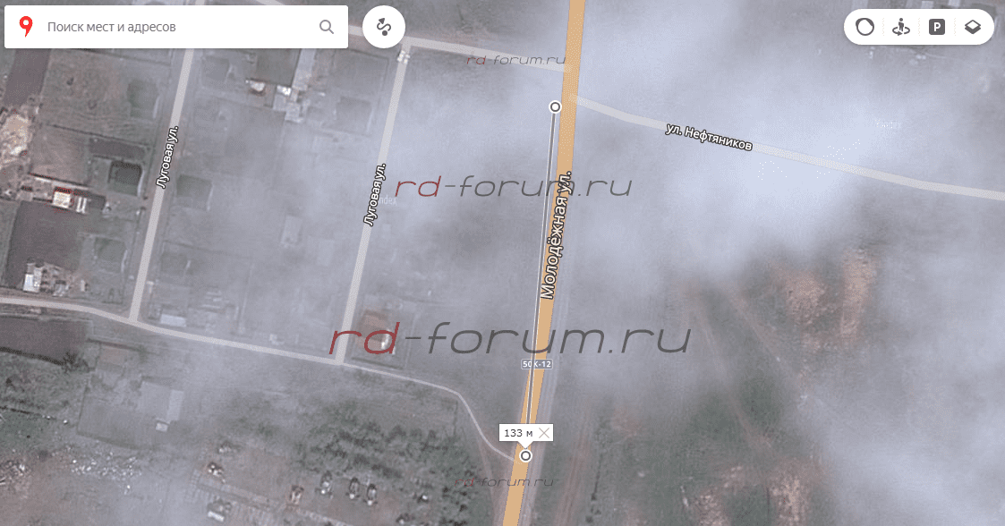

Сегодня поймал патрульку с Бинаром. К сожалению, видео короткое, ибо после моей остановки ДПСники решили ретироваться. Ну оно и понятно, почему :D
[DOUBLEPOST=1546162709][/DOUBLEPOST]Прошивка 2.02. К сожалению, 2.00 меня не устраивает, поэтому тесты только с 2.02.[DOUBLEPOST=1546162822][/DOUBLEPOST] dist.png [DOUBLEPOST=1546162850][/DOUBLEPOST]До Бинара 133 метра. Результат - отличный!
