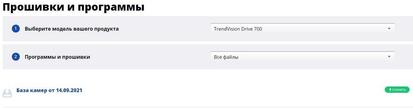

добрый день! спрошу у знатоков.Раньше базы обновляли раз в неделю,сегодня 14.09.2021 а последнее обновление баз на данный девайс было База камер от 30.08.2021 .в чем то проблема? заранее спасибо за ответ

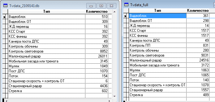

Привет.
Обновил так же на днях Drive 500. Аналогичная ситуация.
Компас работает, скорость показывает, на двери реагирует, даже пользовательские точки, если их установить, при приближении к ним, видит. А вот камеры из базы не видит.
В техподдержке ничего толкового сказать не могут. Говорят, что всё должно работать.
Обновление делал по инструкции. Программа показывает залитые версии файлов.
Вы как-нибудь решили проблему?
john_666
25.12.2021
Республика Мордовия
trend drive 500
волга
P.S. Разобрался сам.
Последние обновы или кривые или не подходят к Drive 500.
Скачал базу из темы за 2020 год, она отлично работает.
Скачал новую, установил - хрен! Не видит объекты из базы.
Эх Трендвижн и рукожопы!
Я даже в техподдержке спрашивал старые базы для проверки, а они сказали, что ничего не дадим, потому что причина не в этом.
По итогу, я на эти тесты сжег бак бензина и кучу нервов, пока ездил проверять радар к единственной камере, в 20 км от моей деревни.

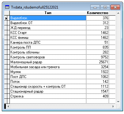

Ну правильно они говорят - работать должно.
Другой вопрос в том, что после того, как TV "ушёл под питерских" - там нет людей, понимающих, что для этого нужно.
А работоспособность самой тушки - можете проверить с приложенной базой...
  • RDU_Demo_Full_25122021.zip
    461,2 КБ · Просмотры: 177
