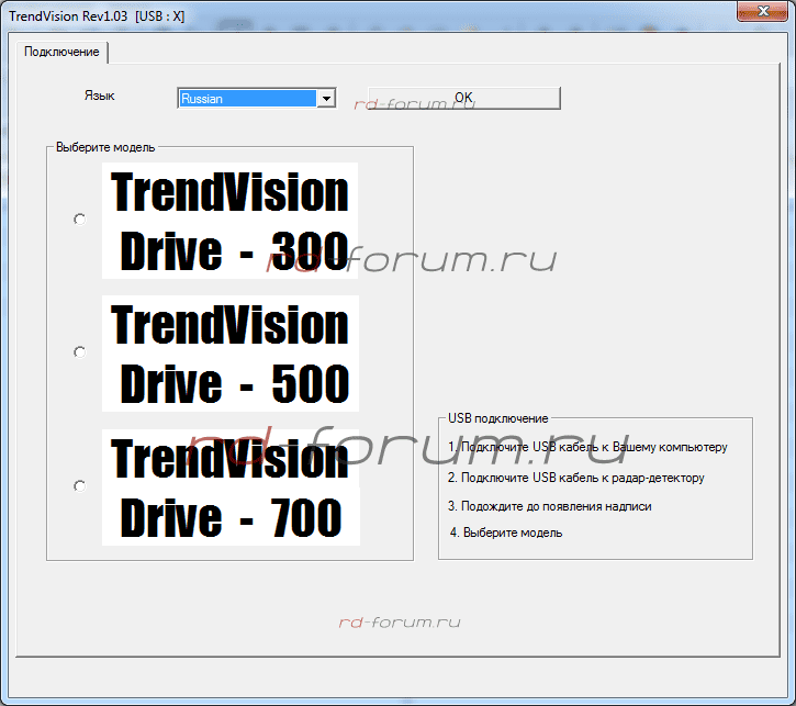

Как вариант другой провод попробовать.
в другой разъём USB и заработало.
Три кабеля USB (все рабочие) и три порта USB не прокатило.
Кабель включаю , РД приветствует.[DOUBLEPOST=1484590370][/DOUBLEPOST]
Удалил дрова, перегрузил, прога запускается....
Значит, что то в системе у меня не пускает запустить экзешник.
Может кто-то проверить ?
Win7
Только что включил второй ноут, правда вин7 , дров нет и не устанавливались. TrendVision User Downloader(Ver1.03) запускается.

Мозг кончился, любые экзешки запускаются, этот не хочет.:(

Перекачай чтоль заново....
И ещё один совет - поробуй в системе пользователя ещё нового создать и подним зайти и накачав заново запустить.

А с пользователем чистым и новым?
Не пробовал, сегодня на другом ПК буду пробовать, ноут 64бит,виры проверил, реестр почистил, восстановление exe провел, совместимость пробовал. Пока так.

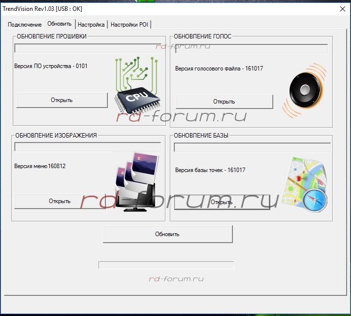

Ну, что на другой машине Win10 64bit все запустилось, обновил базы.
На видео Евгения по настройке РД в самом конце, делает сброс настроек зажимая четыре кнопки, в проге есть пункт Сброс-Перезагрузка это разные действия или аналогичные но только из самой программы ?
