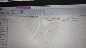

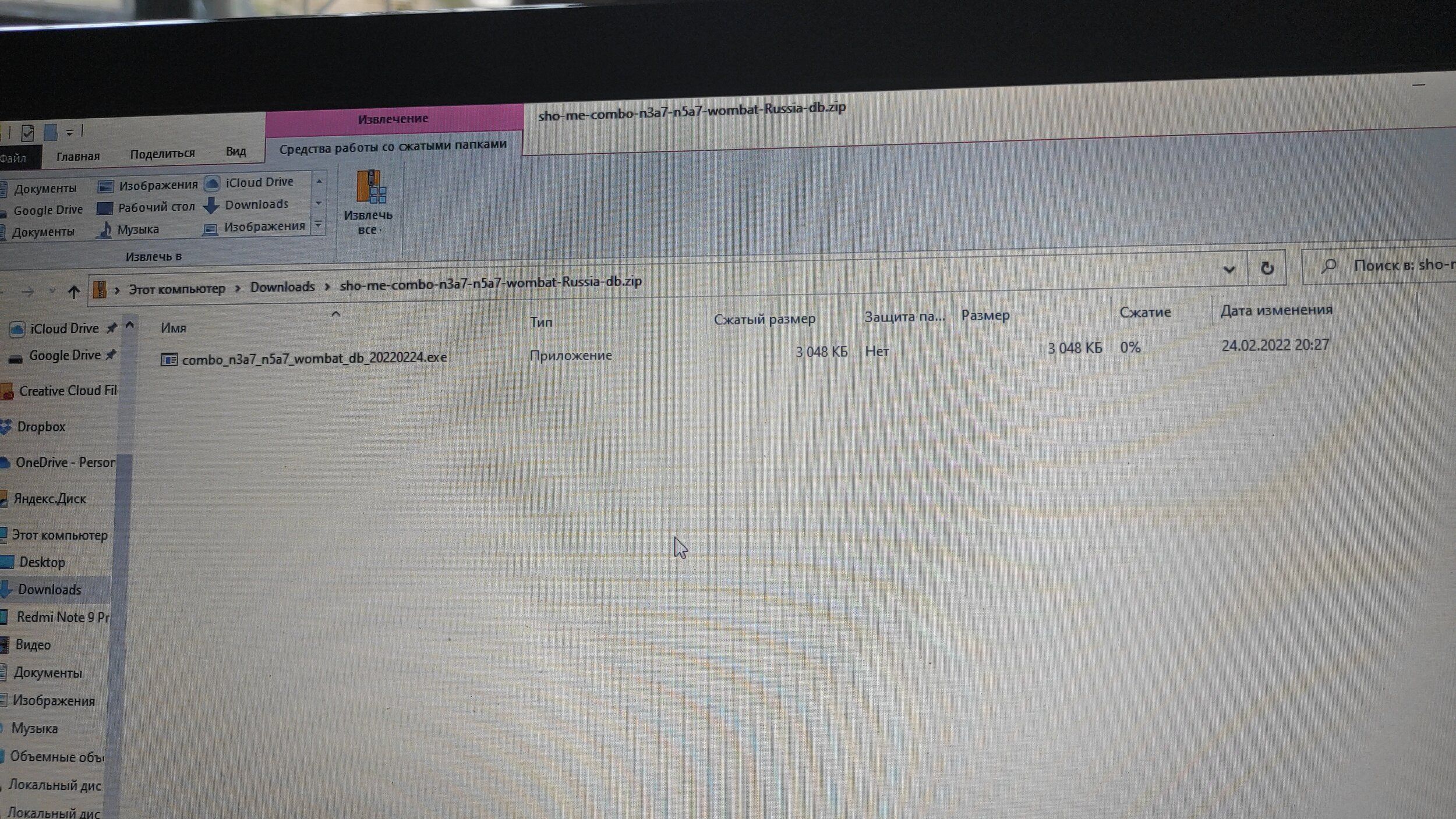

Здравствуйте, скажите пожалуйста, почему файл обновления баз камер на официальном сайте, от 24.02.2022, сегодня 04.06.2022, перестали обновлять базу камер?

Нет, второе воскресенье подряд скачиваю, и всё тот же, 24.02.2022
Имею ввиду с ошибкой "точка пользователя".

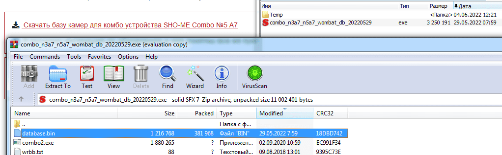

Не исправят. Ошибка с оповещением точки пользователя вместо реальных точек возникает на некоторых устройствах. Экспериментальным путём было выявлено, что проблема связана с загрузкой в конкретное устройство базы с объемом превышающим примерно 800 кб. Производители-китайцы данную проблему упорно отрицали. Поэтому ее решением было выбрано ограничение объема базы для устройств с ошибкой «точка пользователя». Объём уменьшался за счёт исключения некоторых типов радаров и всех стран, кроме России. В феврале 2022 года исключать стало нечего, база по России с минимальным наполнением достигла порогового значения.

Объясните пожалуйста, что за ошибка "точка пользователя", просто я брал радар с рук, и бывший владелец сказал, что базу нужно ставить с этой самой ошибкой и только с ней, что будет, если поставить обычную базу?
Попробуйте обычную. Сразу заметите, есть проблемы или нет.
