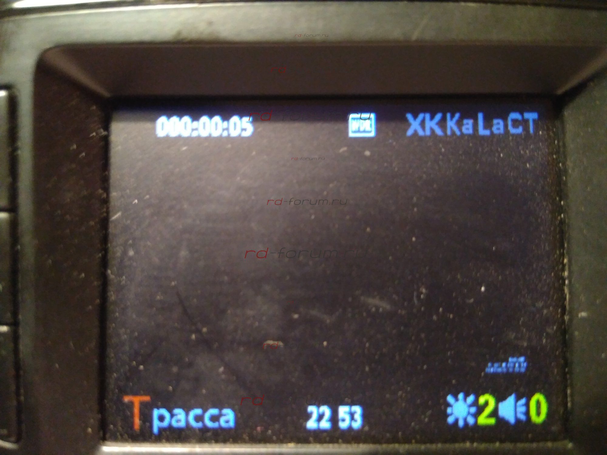

Здравствуйте!
Combo №5 A7, перестал работать радар, видеорегистратор работает хорошо. Кнопкой CITY не переключаются режимы, виды радаров (стрелка и т.д., в правом верхнем углу экрана) серого цвета. На фото приложен экран.
Радар перепрошил свежей прошивкой, не помогло.
Подскажите, пожалуйста, что можно сделать?
    245 КБ · Просмотры: 765
radiovidic
23.06.2014
804
52 НиНо
Marlin,9540ex,S177,9500ixRU.
Kungoo
Здравствуйте!
В первую очередь проверь не уменьшилось ли напряжение на штекере,должно быть 12 v.
