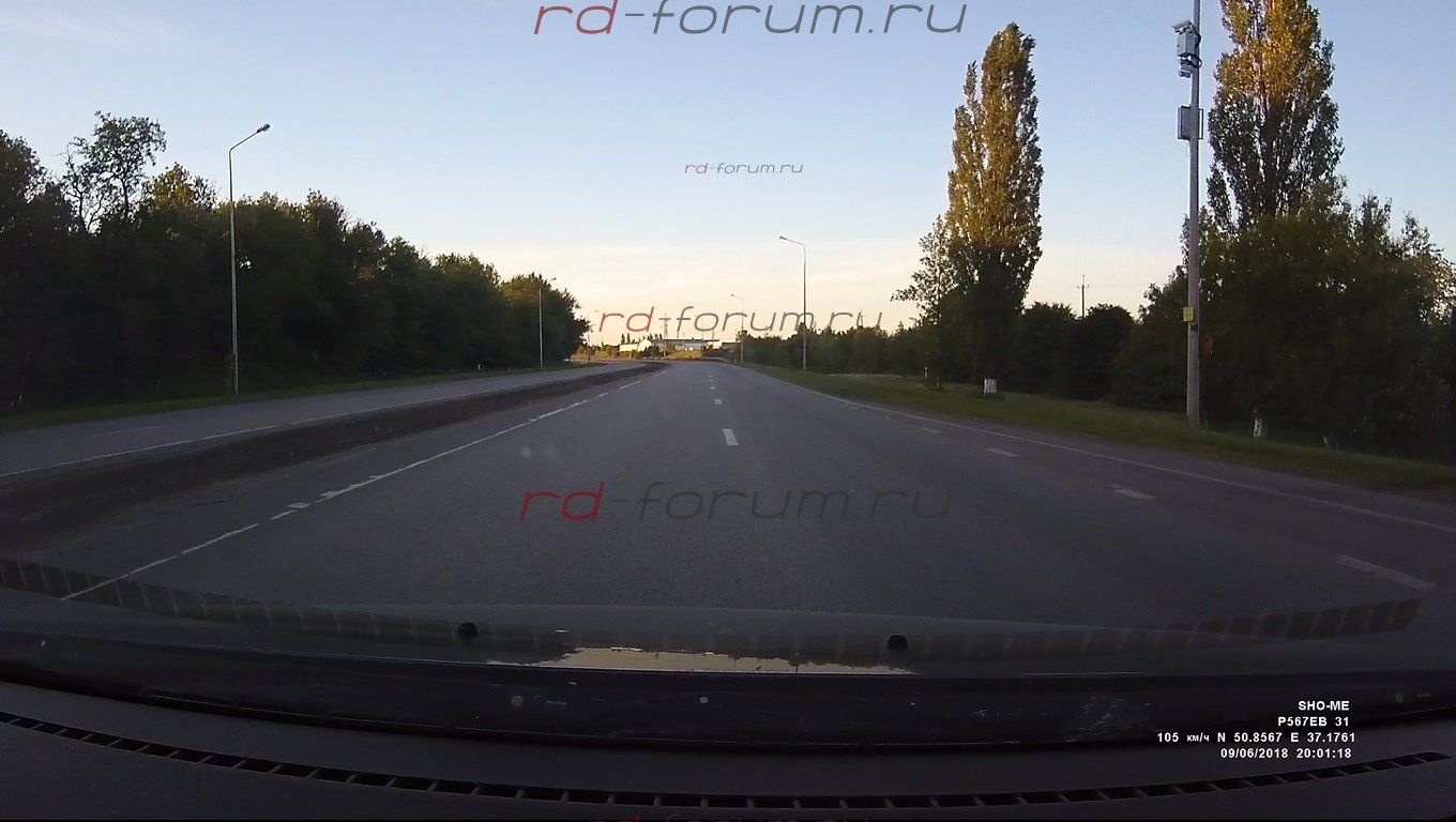

кто в курсе можно как то еще залить базу радаров кроме как с оф сайта. так как радары часто перевешивают, а она я так понимаю минимум раз в месяц обновляется. вчера обновил на последнюю актуальную версию v0307-1806, а сегодня проезжая вот эту точку SpeedCamOnLine.ru | Rus | 22393. Маломощный РД молчал в обе стороны. хотя evalar76 добавил ее в базу еще 2018-06-05 17:04:26. как такое может быть ??
База выпускается в первые числа месяца. Поэтому радар, внесённый 5 июня, появится только в июльской базе.
Вадя31
06.08.2013
39
БЕЛГОРОД
sho-me combo №5 А7
Мазда
вот это то и плохо ((( так как он был замечен мной еще 09.06 и с того времени я там раз 10 уже проезжал в каждую сторону на сколько можно же попасть если РД больше месяца о нем не хочет предупреждать :D
это очень большой срок. хотя бы раз в 2е недели и то адекватней бы было.
