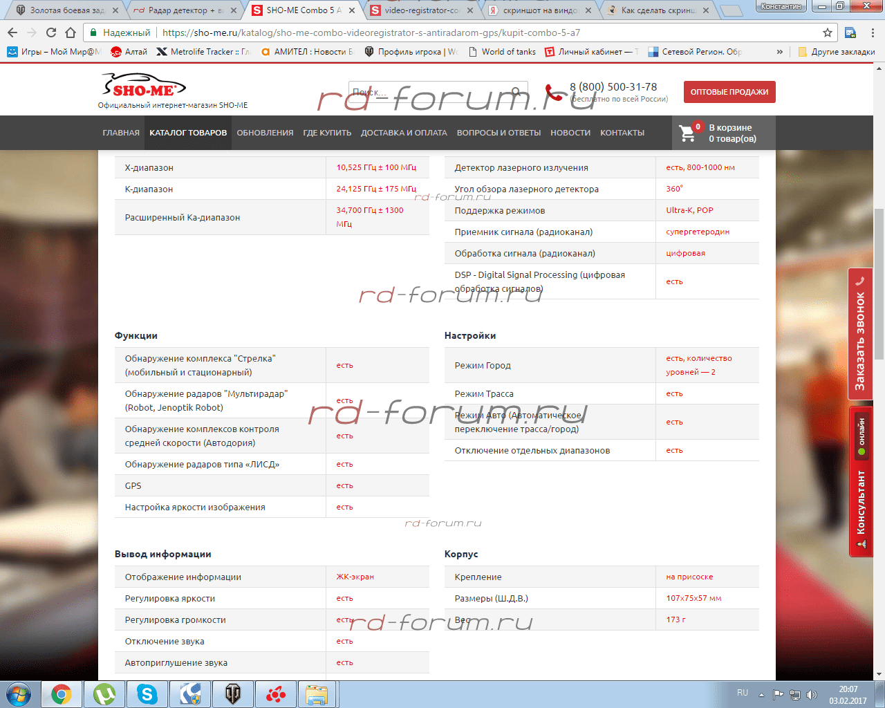

Настройки
1)Режим Город есть, количество уровней — 2
2)Режим Трасса есть
3)Режим Авто (Автоматическое переключение трасса/город) есть
4)Отключение отдельных диапазонов есть
вот на оф сайте читаю характеристики,а как ?кто подскажет?
3 пунгд
в инструкции я что то не увидел.
