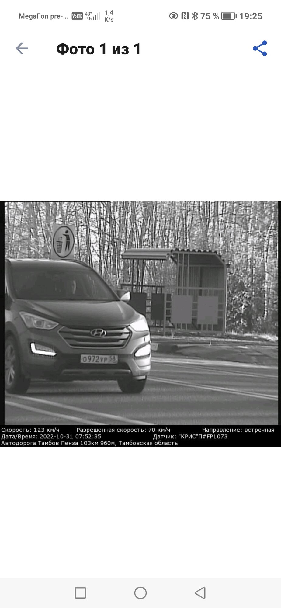

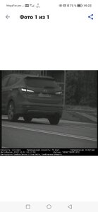

Подскажите, радарный комплекс " Азимут " определяется только GPS ? Измеряет среднюю скорость?
Viktor58rus
05.07.2022
Пенза
. Neoline x-cop 5900s
Hyndai santa fe
Реакция только непосредственно у радара. Как то так друзья....
Да, уточню 12/22.
    156,5 КБ · Просмотры: 257
    101,1 КБ · Просмотры: 247
Да, уточню 12/22.
Если лобовое стекло - НЕ металлизированный атермал и такое происходит в Трасса / Турбо - устройство неисправно, сдавать в ремонт / обменивать у продавца.
