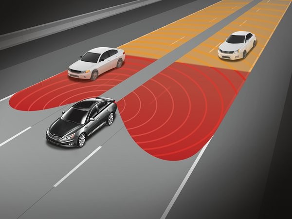

Авто, на котором стоят ДМЗ и РД - они также банят радары(тогда должны постоянно банить..) или свои датчики ДМЗ направлены так, что не ловятся "своим" РД?
Датчики ДМЗ направлены примерно так
И по идее должны минимально тревожить РД, установленный на лобовом стекле авто, но по моим наблюдениям - зачастую, когда сигнал от ДМЗ отражался от препятствия (например отбойник или рядом проезжающее авто, то он все же попадал "в рупор" РД вызывая ложные срабатывания.
В таком случае лучше себя могли бы показать разнесенные устройства, у которых "рупор" расположен в передней бампере или решетке, а туда попасть отраженному сигналу куда тяжелее.

Т.е "опасен" авто с ДМЗ в попутном направлении. Во встречном меньше (только если отражёнка..) так?
Так. Встречка может влиять на РД, но в целом не опасна. Даи встречка с ДМЗ пролетает мимо как правило за несколько секунд и все.

И по идее должны минимально тревожить РД, установленный на лобовом стекле авто, но ....
Это ситуация радара в спину. Если наш р/д его ловит за несколько сот метров, то почему он не должен его ловить у себя под носом. Пусть даже меньшей мощности. Да и рупорная система в самом датчике ДМЗ вряд ли имеет узконаправленную характеристику, как у радаров. Так что ДМЗ зло для всех. Их эффективность по прямому назначению весьма спорна. У меня зеркала идеально видят все зоны. Даже головой не кручу.
