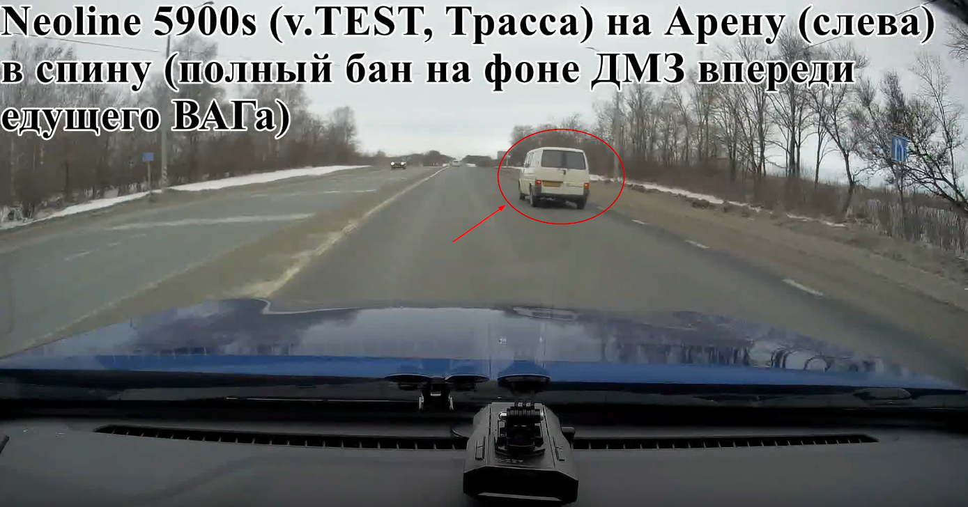

Я допускаю, что Z фильтр как- то работает, но то что он не фильтрует двери АЗС
Двери он НЕ фильтрует! И нет такой задачи у него. У дверей нет сигнатуры, там постоянный К. В режиме город это решается просто - отрубают полностью реакцию на постоянный К, в Трасса так не делают, так как Арены тоже безсигнатурные.. и будут все пропускаться, поэтому в трасса двери "орут", если попадутся. НО к фильтру Z это не имеет никакого отношения! ДМЗ - имеют сигнатуры (для информации) и вот их Z-фильтр и отлавливает.
И еще, Вы хотите сказать, что если возле Вашего авто передвигаются авто свежего японо-корейского автопрома, то Ваш РД никак на их ДМЗ не реагирует?
Я не знаю что вы конкретно имеете ввиду под фразой "авто свежего японо-корейского автопрома", но например на свеженькие Киа Церато и К5 реагирует баном ДМЗ, а не оповещением. Ровно также на свежие Фольксваген Таурег и Терамонт.
Последние это модели или нет - не знаю.
И сейчас 5900s по моим наблюдениям самый тихий на ДМЗ из свежих моделей РД.
Полезное (и немного печальное видео).

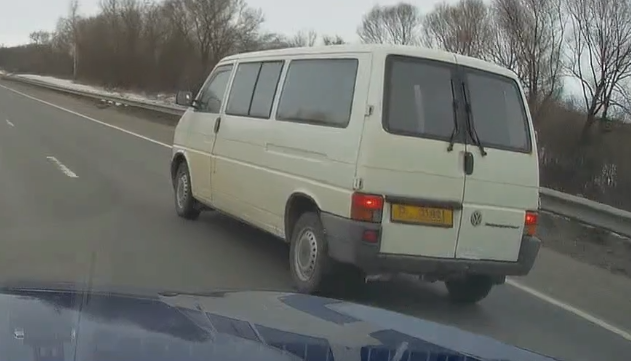

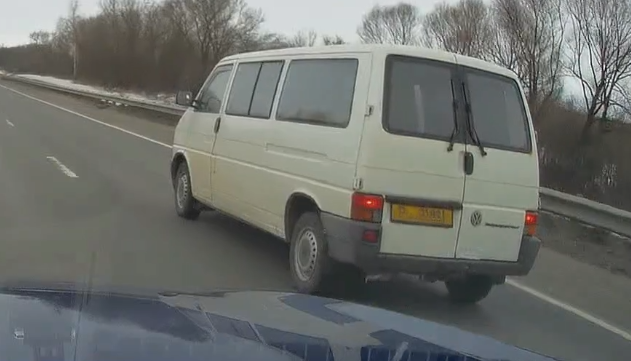

P.S Неужели у этого древнего VW есть ДМЗ ? Сомневаюсь.. (Это же Volkswagen Transporter (T4) 1990-2003, не было тогда ДМЗ!). В таком случае это не ДМЗ банит, а другое излучение... :eek:
Посмотреть вложение 79684 Посмотреть вложение 79685
Узнали Шкоду?
