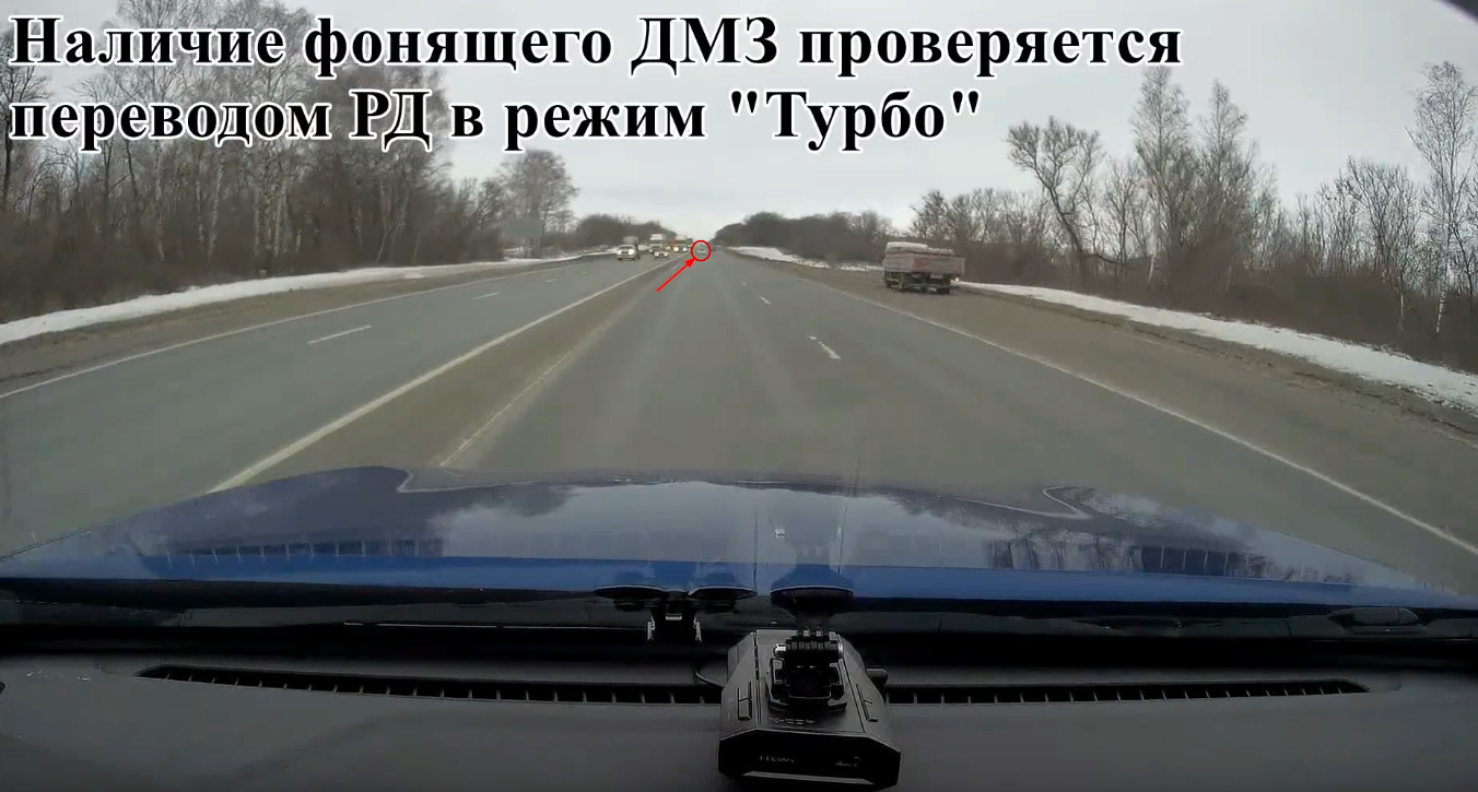

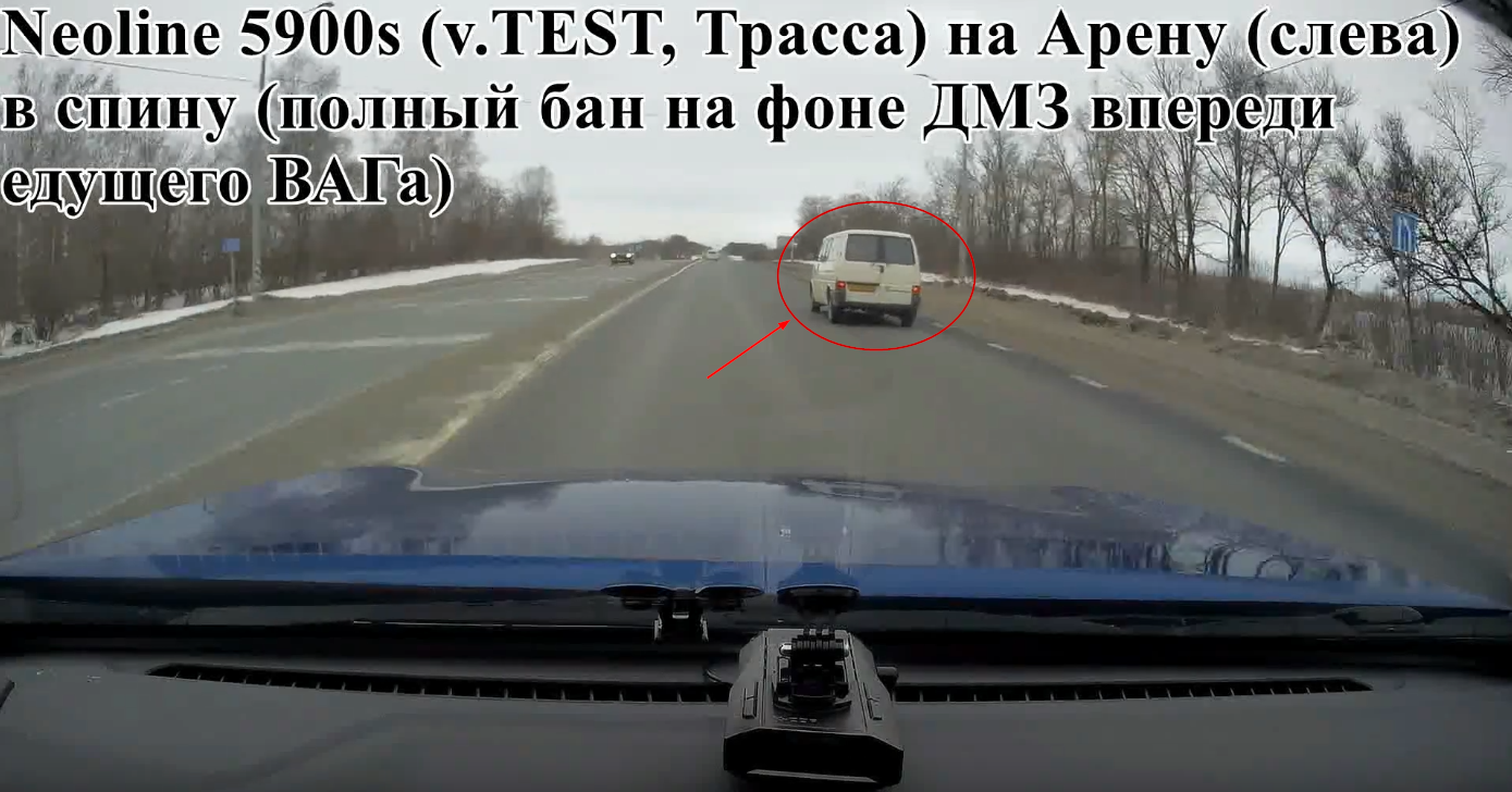

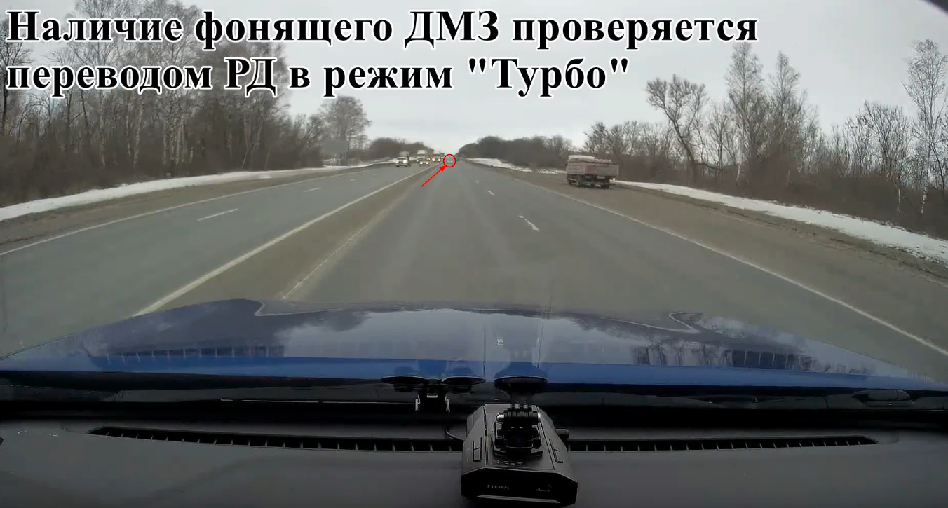

Проехался я тут вчера-сегодня по МО до Рязани и обратно. Скажу так - просто неоднозначная поездка, по которой выводы можно сделать разные...
Сначала касаемо 5900s (режим Трасса) - снова две Арены + Стац.Скат в лоб проехал в тишине в зоне ДМЗ (проверяю переключением в Турбо - сигнал сразу К9). Скаты в спину в основном по факту проезда.
По Сочи Про (оф.1.35, режим Город2 по МО и Трасса - по Ряз.обл.) - также далеко не все гладко с фильтрацией. Два мобильных Ската в лоб фильтровал до последнего и сигнатура появлялась метров за 150-250, т.е. в зоне "залета" (причем даже в Магистраль5). Два стационарных Ската в спину - оповещение после проезда.
Т.ч. пока залететь можно с любым РД и выделять кого-то я бы не стал: то один слажает, то другой, причем в неожиданных, казалось бы проверенных местах. (про очень тихий Оскон под Коломной писать не буду - там снова 2:0 в пользу Оскона)
По помехам: Режим "Трасса" у 5900s = режиму "Город2" у СССпро. Причем на 5900s этот режим можно использовать как в МО, так и в Рязанской обл., а вот у СССпро в Рязанской обл. только режим "Трасса", который обладает далеко не лучшей помехозащищенностью.

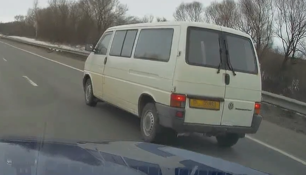

Вот как-то так...
Полезное (и немного печальное видео).
P.S Неужели у этого древнего VW есть ДМЗ ? Сомневаюсь.. (Это же Volkswagen Transporter (T4) 1990-2003, не было тогда ДМЗ!). В таком случае это не ДМЗ банит, а другое излучение... :eek:
