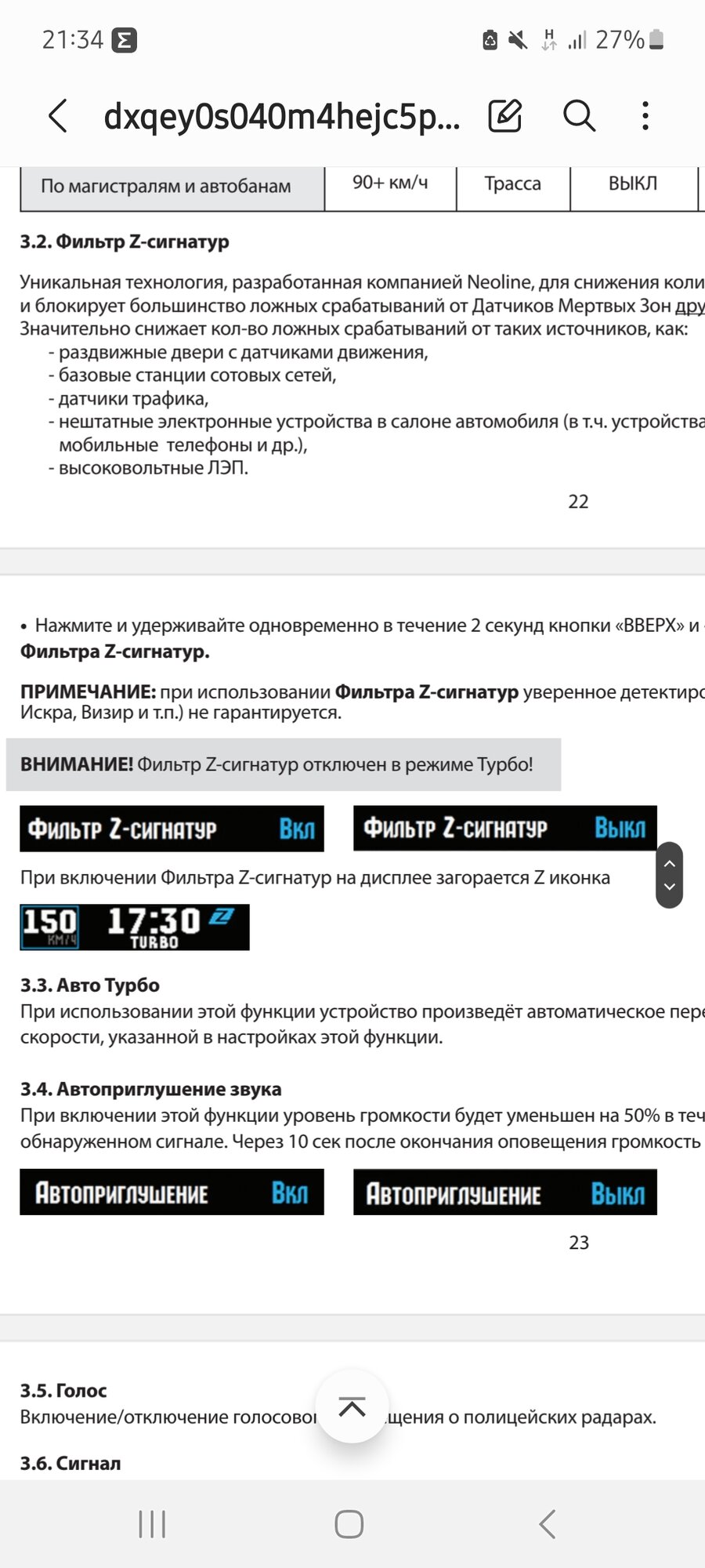

Напомните, пжл., разве в Турбо есть Сигнатурное определение "радаров"? И еще, раз Z фильтр банит много чего полезного, кроме того, что как бы банит много чего вредного (двери :lol:) , он должен отключаться в том режиме, где хочет хозяин РД, раз уж его (Z фильтра) способности не могут довести до приемлемого заявленного уровня!
Нет.
Довести до приемлемого уровня на текущем железе РД - невозможно.
Неолайн выбрал такой алгоритм работы - в использовании 5900s он мне скорее понравился.
Насколько внедрение отключение фильтра затратно по ресурсам - знают только корейцы, как решат с российским офисом - так и будет.
В Турбо ничего нет, вернее ВСЁ есть :)) Сигнатур нет, Z-фильтра нет, постоянный К есть.
Сигнатурный режим и Z-Фильтр сейчас отключены только в ТУРБО. В остальных - включены и отключить их там не возможно. Да, Z-фильтр двери не банит, у дверей нет сигнатур (постоянный К там), двери (как и Арена) банятся только баном постоянного К (Это Сигнатурный режим/Город), в Трассе - постоянный К не банится.
