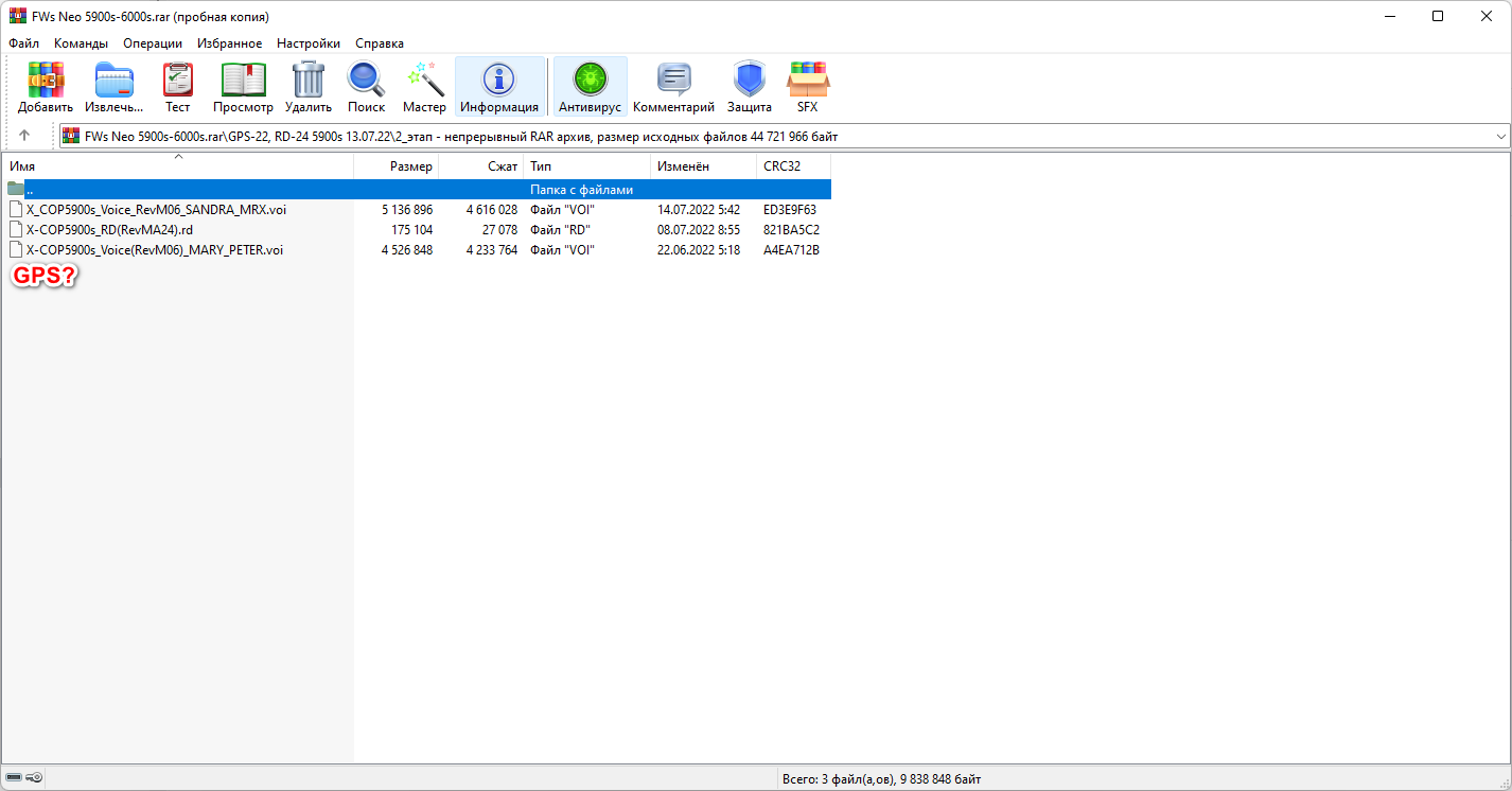

Странно, я шил с 30/35, на 22/24 и получил неработающую радарную часть. Сброс делал.
UPD. Мне кажется, я понял, где собака порылась... В архиве прошивок с первой страницы, в папке 22/24, отсутствует файл GPS, я, возможно не обратил внимание, закинул 2 голосовых файл, и, получил неработающую комбинацию:) Где скачать полноценную прошивку 22/24?

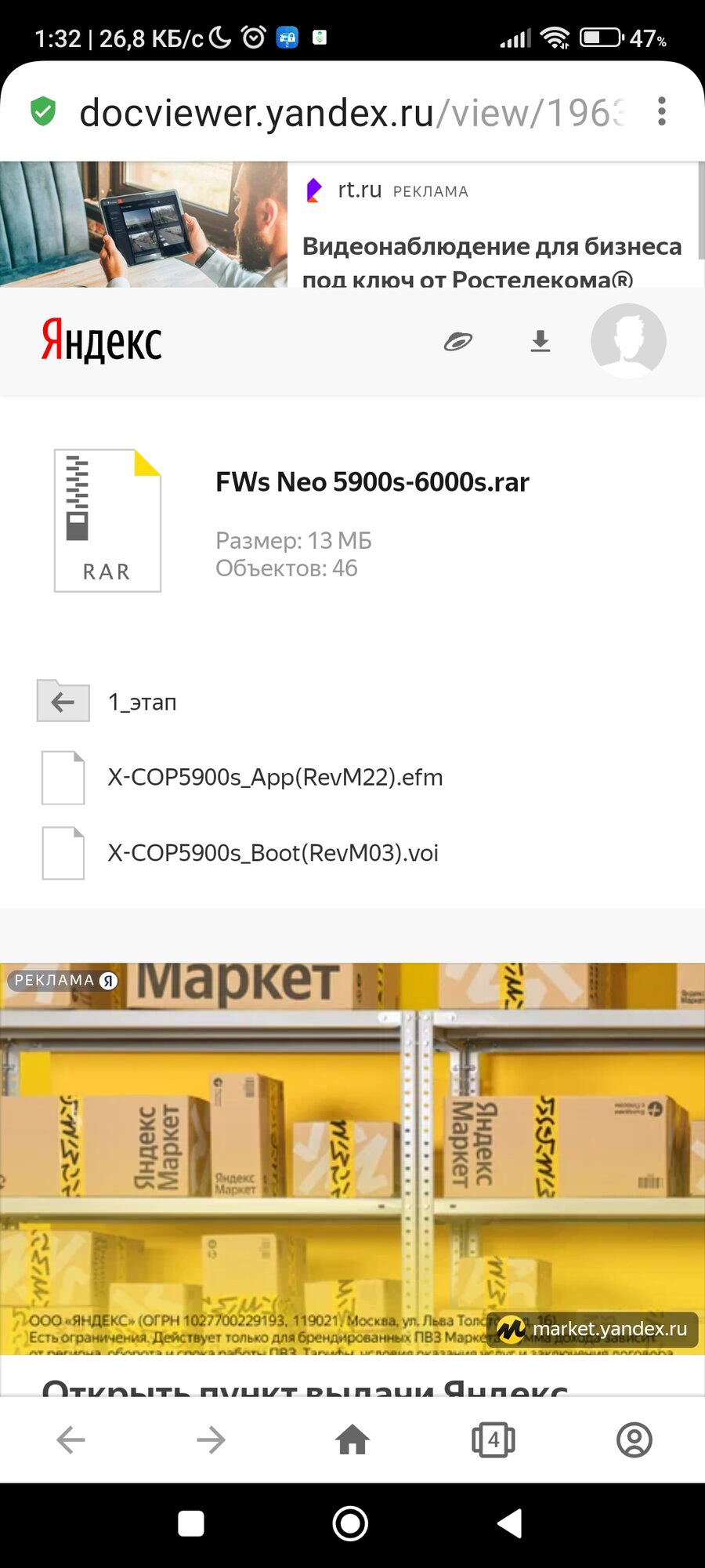

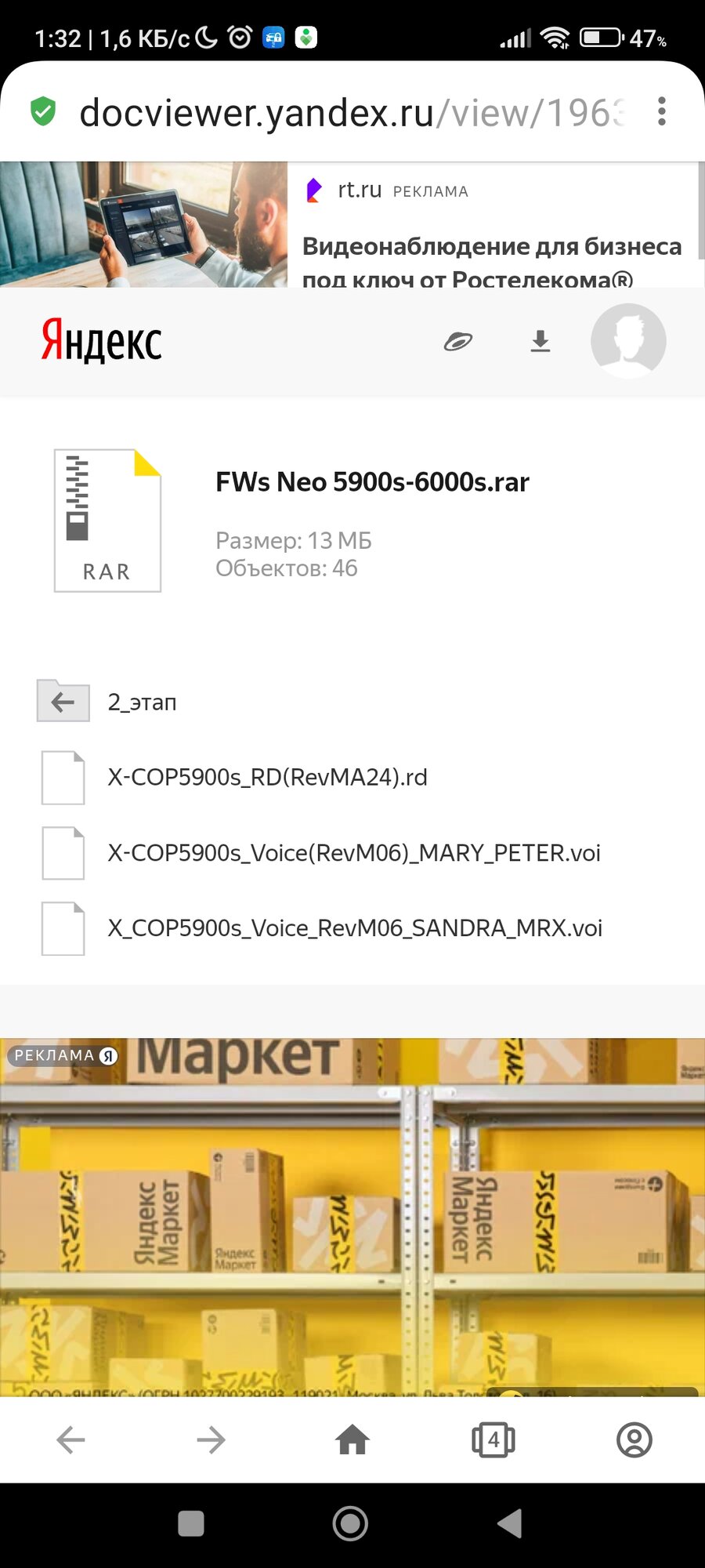

Там два этапа прошивки
