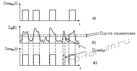

Все время тянут эту картинку, которая к нашему радару не имеет никакого отношения. Схема аналогового компаратора для старых систем преобразования сигналов. И даже в этих старых устройствах неправильно объясняется наш случай. Когда вы близко подъезжаете к радару, то соотношение полезного сигнала к помехе становится несоизмеримо большим и помеха просто исчезает, т.к. действует система автоматической регулировки порога ограничения.
В нашем случае нет компаратора. Весь сигнал оцифровывается и дальше идет цифровая фильтрация на помеху и на сигнатурный сигнал. А вот у каждой сигнатуры выставляется свой уровень сигнала. Если при сигнатуре показывает маленький сигнал, а при переключении в турбо он становится больше, то значит неправильно в программе выставлен коэффициент. А если и при сигнатуре и при турбо сигнал еле виден, то однозначно или хитрый радар или ваш р/д чудит. Все это справедливо только когда ни у вас, ни у соседней машины нет датчика ДМЗ.
У меня к вам два вопроса:
1. Можно дать ссылку на понятное объяснение структуры АЦП без компаратора? Первая же ссылка в поиске рассказывает про разные типы АЦП, но компаратор(ы) есть в каждом из них Аналого-цифровое преобразование для начинающих
2. Если вам всё так просто и понятно - так поправьте прошивку, все мы вам спасибо скажем!
Реакции: FG59
И тут снова становится актуальным вопрос: "что целесообразнее выводить на экран - виртуальные палки или реальную величину принятого сигнала?"
Как по мне - второе, но многим нужно было "9 палок" на МШР:pardon:
Присоединюсь к просьбе описать принцип такой оцифровки сигнала. Можно без подробного цитирования заявки на Нобелевскую премию, понятно, что это основано "на новых физических принципах" (с), но хоть в общих чертах ознакомьте нас с этим достижением современной электроники.
Ну и, заодно, расскажите, какой именно сигнал подвергается такой обработке. Да и про порог ограничения с его автоматической регулировкой хотелось бы узнать, что это и чем где как регулируется.
А то сидим тут, обсуждаем что-то, а про это всё никто кроме вас - ни сном, ни духом, просветите уж нас отсталых...
В моем выше описании компаратор использовался только для цели отсечения помех и выявления полезного сигнала из аналоговой составляющей. Проще говоря шумоподавитель. АЦП это сложная схема преобразования аналогового сигнала в двоичный код. В приведенной вами ссылке хорошо показаны структурные схемы, элементами которой тоже используются компараторы. Это защелка при определенном уровне сигнала. Без нее никак.
По второму вопросу все намного хуже. Я конечно владею двумя языками программирования, но это капля в море, что бы разобраться в прошивке этого девайса. Для меня это легаси.
