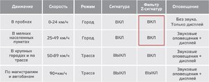

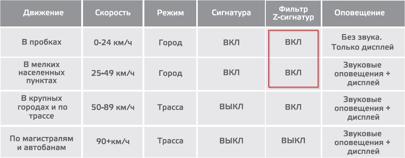

Тогда чем объяснить обнаружение Ската в x-cop?
Kulibin
28.12.2017
423
Ближнее ЗаМКАДье (550)
SSF1SochiProWi-Fi, Neo 5900s
Тем, что в инструкции:
1. Ошибка по недосмотру
2. Заведомо ложная информация
(Выбери свой вариант)
И на самом деле Z-фильтр включен в двух случаях:
1. Режим "Трасса" - всегда
2. Режим X-cop - при скорости от 50 км/ч до 90км/ч.
3 108
Объяснить плавное снижение уровня сигнала при переключении из города в трассу вообще ничем не возможно
Об аналогичном поведении 7500s (аналогичном - это не при переключении режимов, а в смысле плавного уменьшения уровня сигнала, хотя сам уровень сигнала по факту остаётся постоянным) я писал не так давно в теме про "сочи про". Суть в чём: похоже, есть аналогия - когда 7500s не знает, с какой скоростью передвигается, то показывает максимальные попугаи уровня принимаемого сигнала. Когда знает это и скорость приближается к нолю, то попугаи уровня плавно снижаются и потом могут вовсе пропасть.
А здесь, с 5900s, зависимость попугаев не от скорости, а вот режима работы. Но поведение с плавным затуханием заведомо постоянного по уровню принимаемого сигнала одинаковое.
Да, явная ошибка особенность прошивки.
