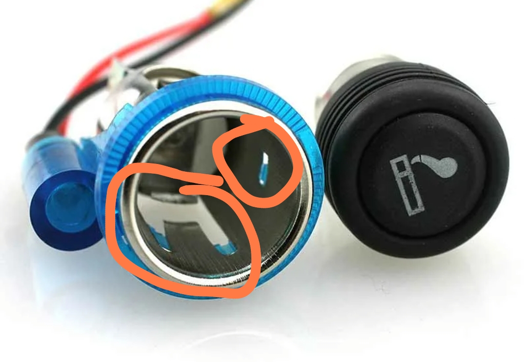

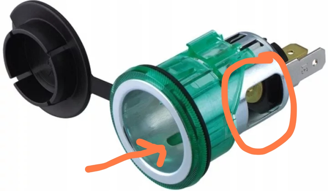

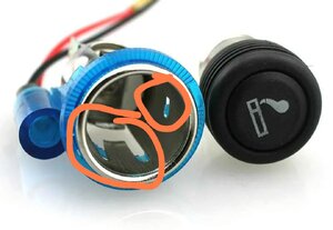

Центральный штырек потихоньку выдавливает вилку из гнезда прикуривателя
У меня на мазде такая фигня. То ли от вибрации, то ли хз от чего, но штекер действительно выдавливает "наружу"..
Это еще от конструкции гнезда "прикуривателя-розетки" зависит. Там есть выемки на круглой боковой поверхности и когда туда попадают пружинные боковые контакты штекера то удержание ухудшается. Иногда помогает воткнуть штекер с разворотом относительно гнезда.
Для примера:

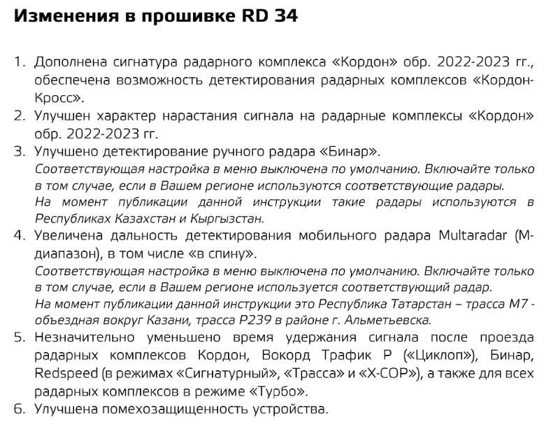

Выложили прошивку Прошивка GPS 40, RD 34 для X-COP 5900s от 30.06.23
