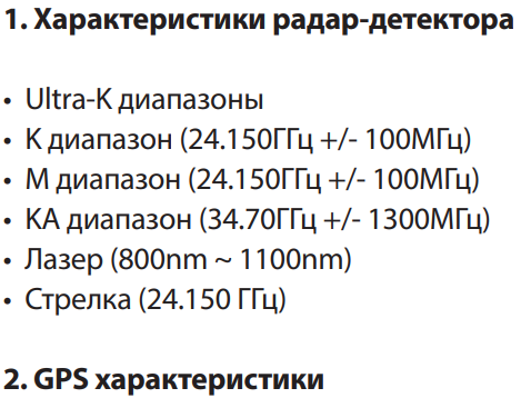

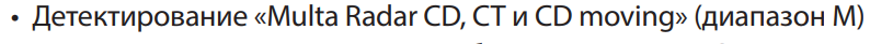

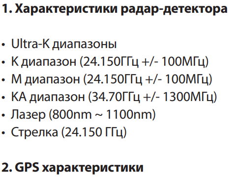

Мультарадар работает в М диапазоне, если верить инструкции по обновлению
Или это просто обозначение не диапазона, а конкретного комплекса... Похоже, да - в К частотном диапазоне работает
Это так обозначили конкретный комплекс Мултарадар.
И его ВКЛ-ВЫКЛ через отключение М в настройках, а именно

@Belstrelka, М-диапазон это именно отображение на устройстве. Если выключить М в меню, реакция на MRCD будет в К.

М - это условно придуманный "аля-диапазон" для Мултарадара
MultaRadar CD и CT имеют уникальную структуру сигнала, в связи с чем требуется специальная платформа для их детектирования.
Это просто его сигнал в К диапазоне выделили в отдельную настройку и обозначили как М диапазон. И отключение М похоже отключает детектирование именно этого радара.
