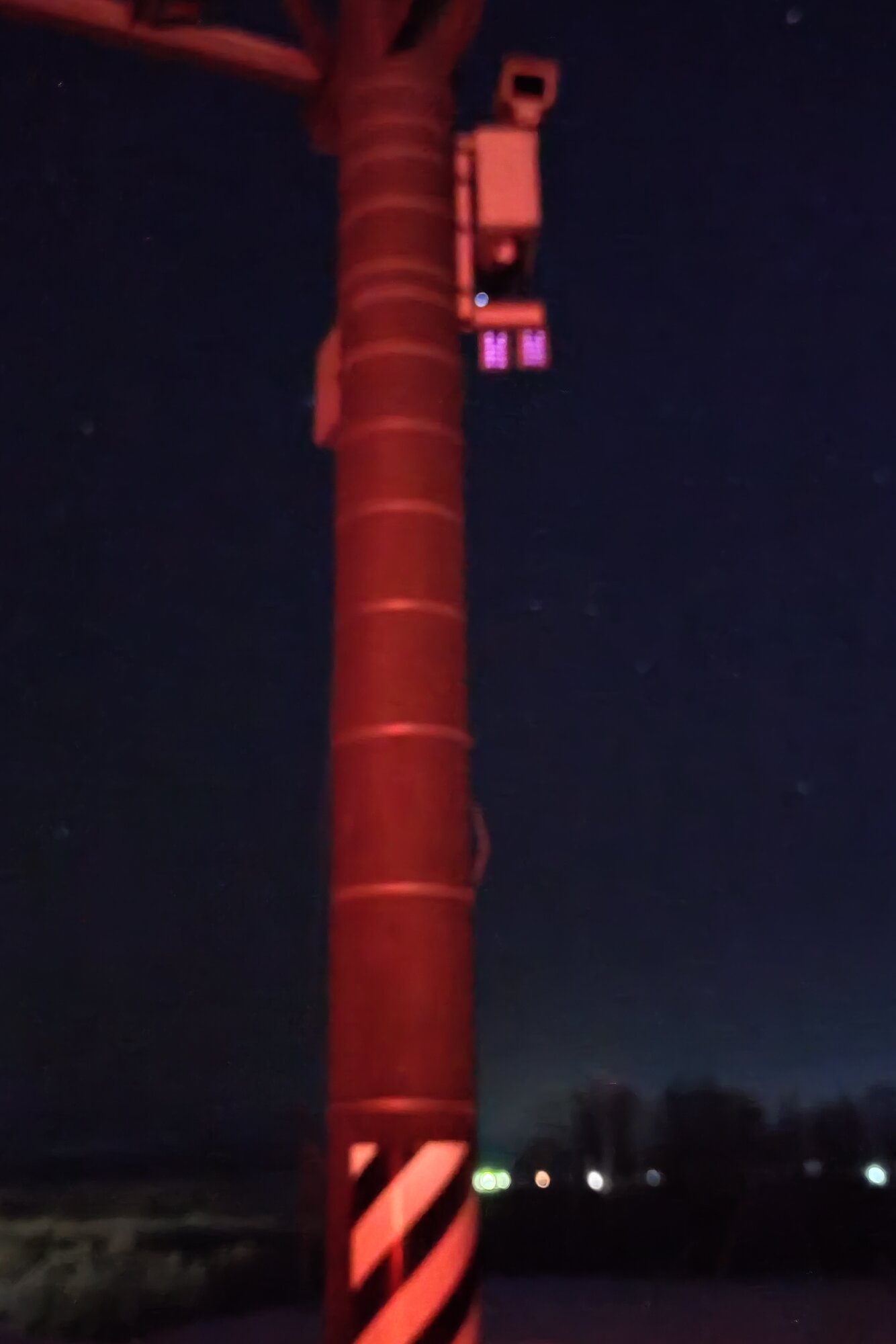

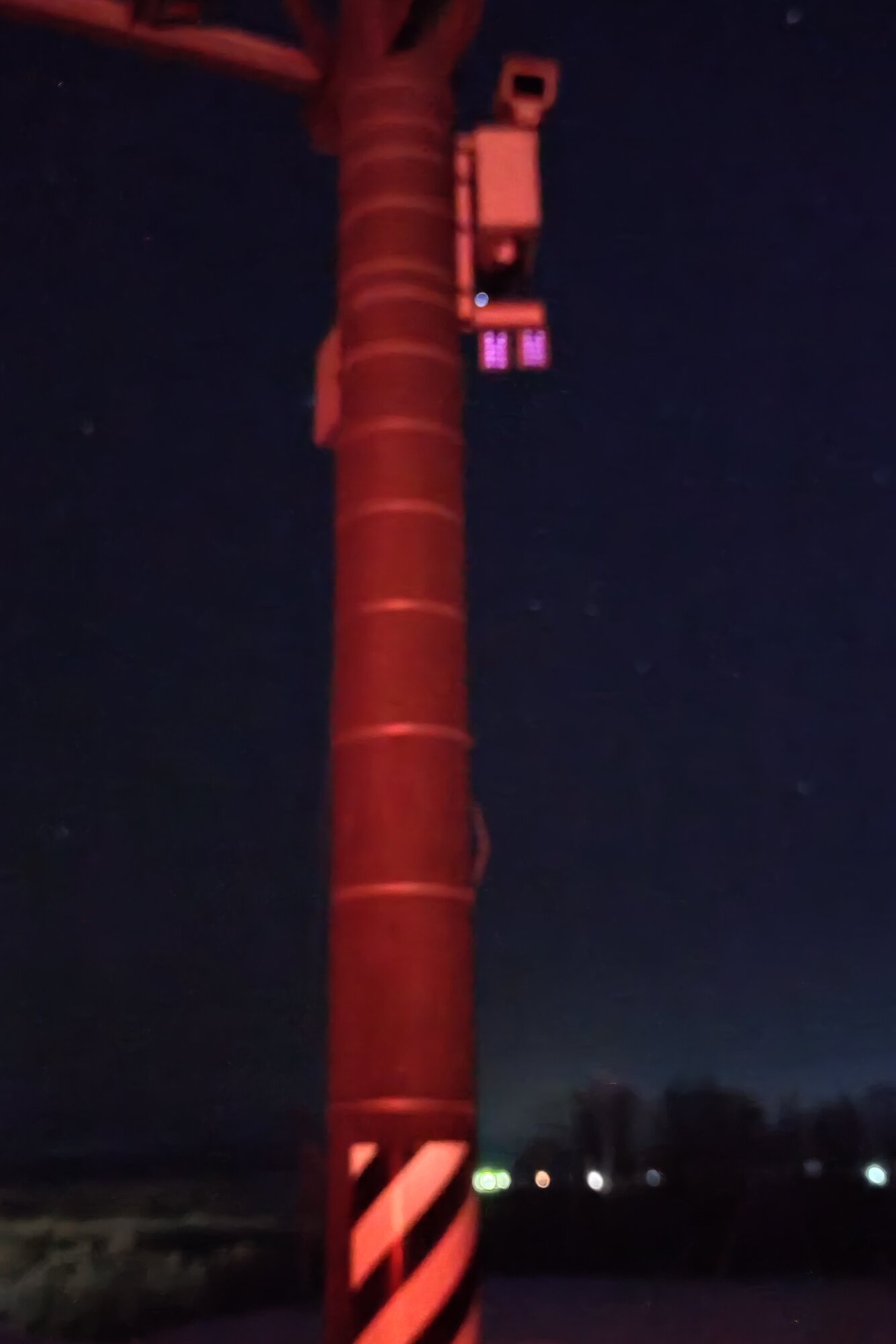

Вот эта камера, плохо видно снимал на телефон ночью.

Да, похоже это оно.

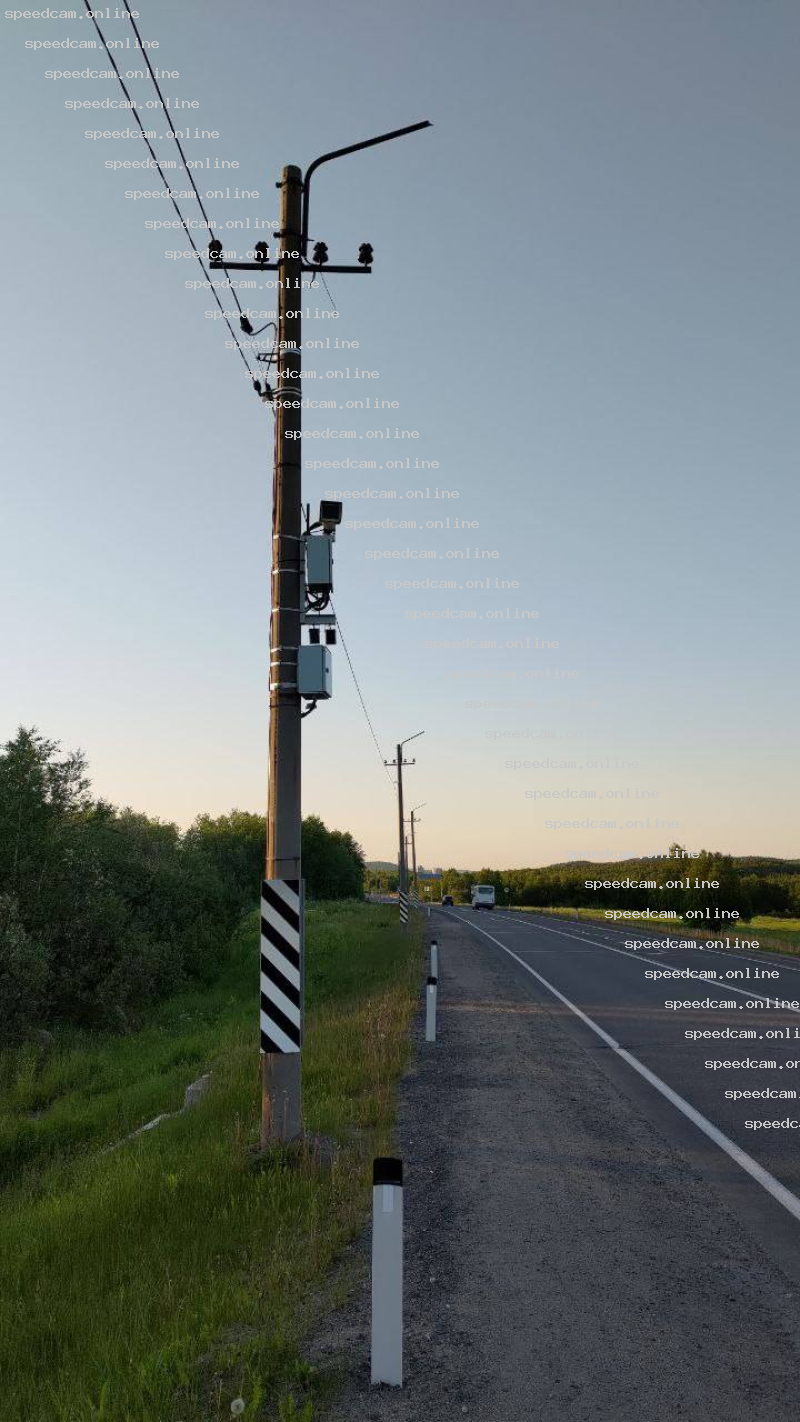

Да похоже это этот радар
