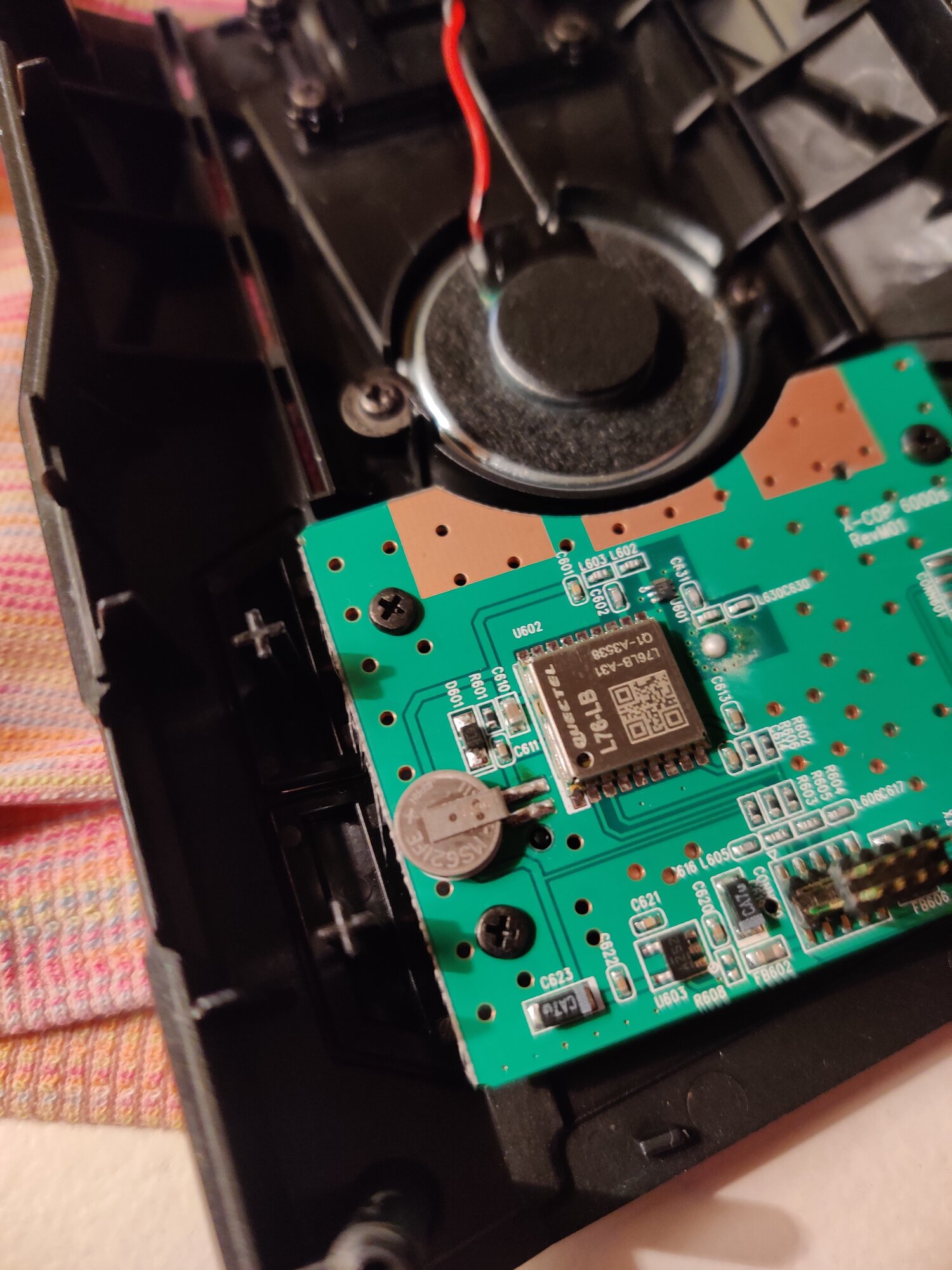

Если не видит спутники, попробовать поймать их телефоном, если все со спутниками ОК, то проблема , вероятно, с батарейкой. Я менял в Супре после хранения РД на сильном морозе. Там была какая то эксклюзивная, я не нашёл и поставил подходящую SR. До сих работает.
Действительно же, батарейка оказалась! Изначально там стоит батарея ms621fe, обращаю внимание, что она распаиваемая, просто так не поменять.
После замены всё заработало нормально вновь.
