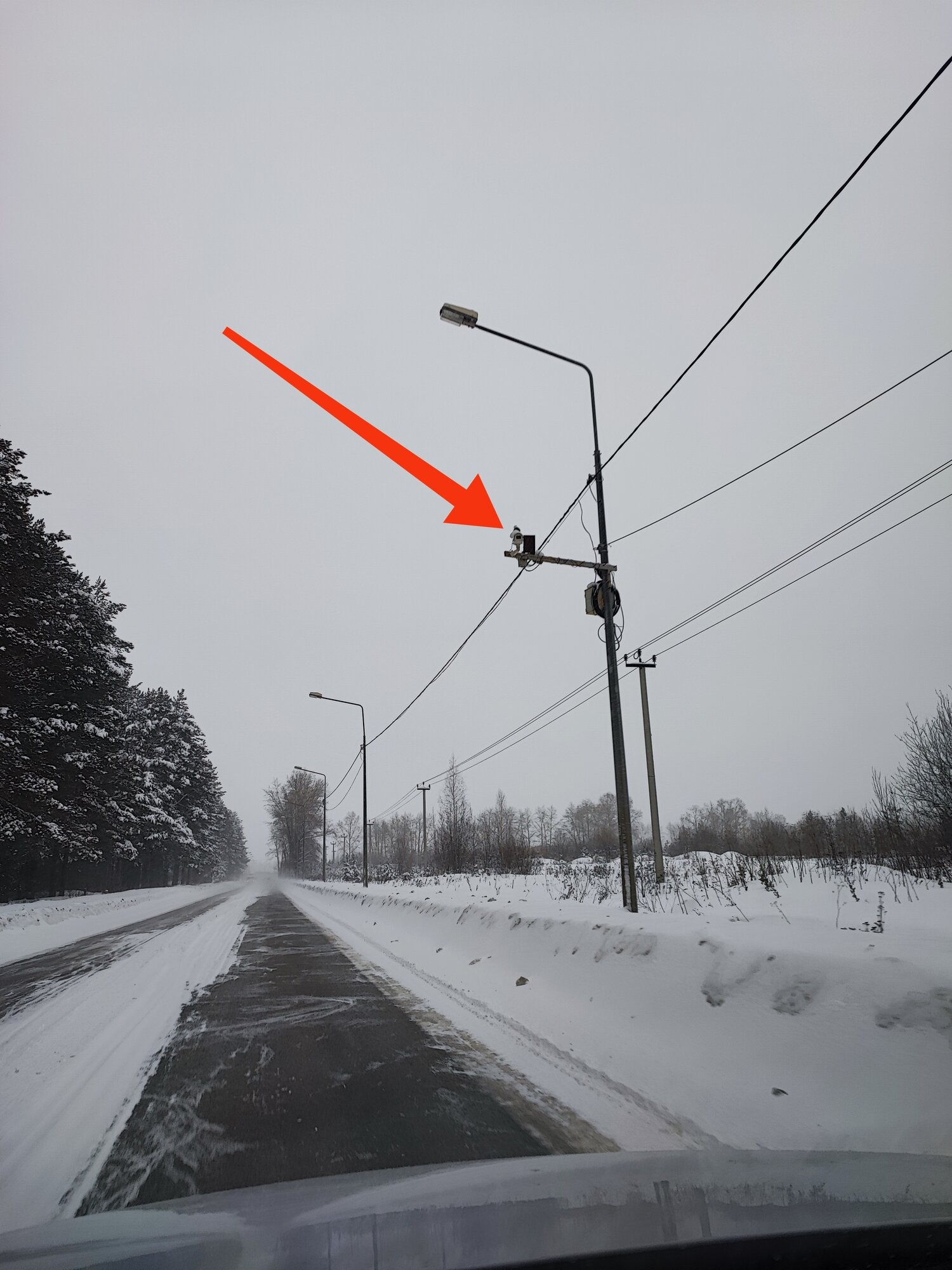

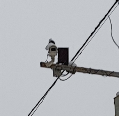

Ребята, а как выглядит передающая обвязка ? Скиньте фото если не сложно.
Добавил недавно камеру в базу и теперь РД опознаёт её как "Муляж" ... Но при этом радарный модуль на него реагирует метров за 400 ...
    704,6 КБ · Просмотры: 144
    55,4 КБ · Просмотры: 155
@KOC, на фото - скорее всего "мангуст", это безрадарный комплекс, справа чёрный прямоугольник - ИК-прожектор. По наличию ящика на столбе - это не муляж.
Мне вот тоже кажется что это не муляж, но 6000s после обновления базы обзывает его муляжом. Может он и без радарный, но гейгер на него срабатывает очень уверенно и на 6000s и на 7500s.
В speedcamonline он раньше был помечен как "Трафик-Сканер" кстати
Это вопрос к вносившему изменения в базу. По какой причине его сделали муляжом - я не знаю.
Если с 7500s понятно, то 6000s кго как-то обзывает, или просто "возможен радар"?
По идее - в этом корпусе камеры нет места для радиочастотного радара. Так что может рядом на столбе просто излучатель сигнала системы "кукушка" стоит, чтобы фонил.
