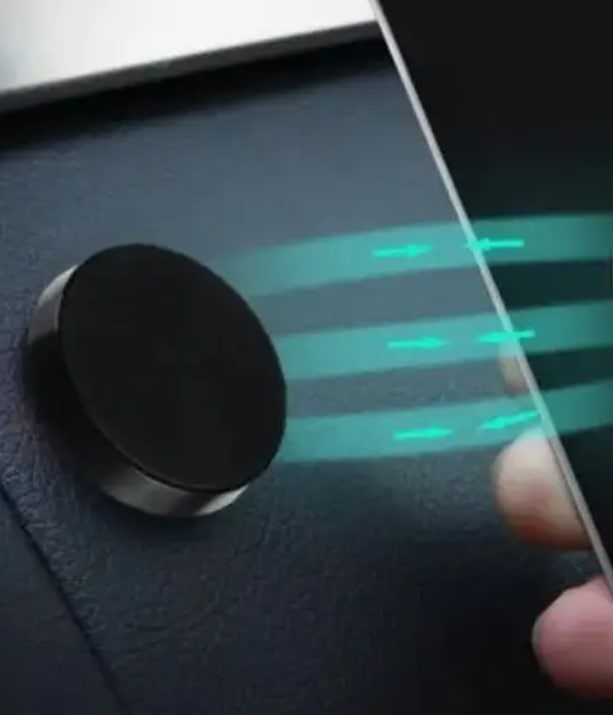

купи шайбу магнитную на Али и железяку для нее, которую клеют на телефоны. Все. Никаких ковриков не надо и бояться что что-то растечется тоже не надо

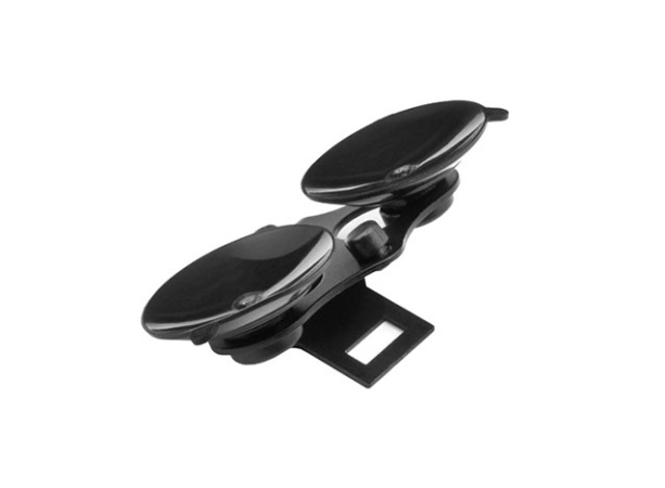

я думаю еще проще сделать.
взять магнит без ножки, примагнитить его к стоковому держателю вместо присосок. и всю эту конструкцию на стекло.
если при сильной тряске магнит не будет держать всю эту конструкцию, то уже посадить его на клей к площадке стокового держателя.
Итого: 160 руб

еще проще сделать
если городить, то по полной - Вместо таких магнитов лучше применить магнит от HDD, вот он точно все выдержит и форма подходящая и тонкий.

Магнит от hdd на лобовуху я крепить, пожалуй, откажусь :)
если при сильной тряске магнит не будет держать всю эту конструкцию <...>
Проверено и не только мною: держит, вообще без проблем, любой РД. Но на магните должна быть тонкая какая-либо вспененная/волокнистая/резинообразная наклейка, которая будет предовращать самопроизвольное движение (поворот) примагниченной железки-крепления во время езды по кочкам, ибо центр тяжести РД способствует таким разворотам.
я рукой попробовал тряхнуть не очень сильно, РД отвалился.
по сути и при попадании авто в яму РД тоже должен отвалиться.
на всех магнитных держателях, которые у меня были, такой слой был. на фото выше она вроде тоже есть.
Ну не знаю... способа идентифицировать магниты у меня нет. У меня какой-то магазинный, который был изначально держателем для телефонов. Явно неодимовый. Замерить его магнитные параметры я даже не знаю чем, чтобы поделиться тем, что точно хорошо держит.
Держать то он будет намертво, его не на лобовуху, а на кронштейн РД приклеить. На стекло железячку круглую с липким слоем . В использовании магнита от HDD может быть только одна засада- резко примагничивается и может треснуть стекло от такой резкости:pardon:

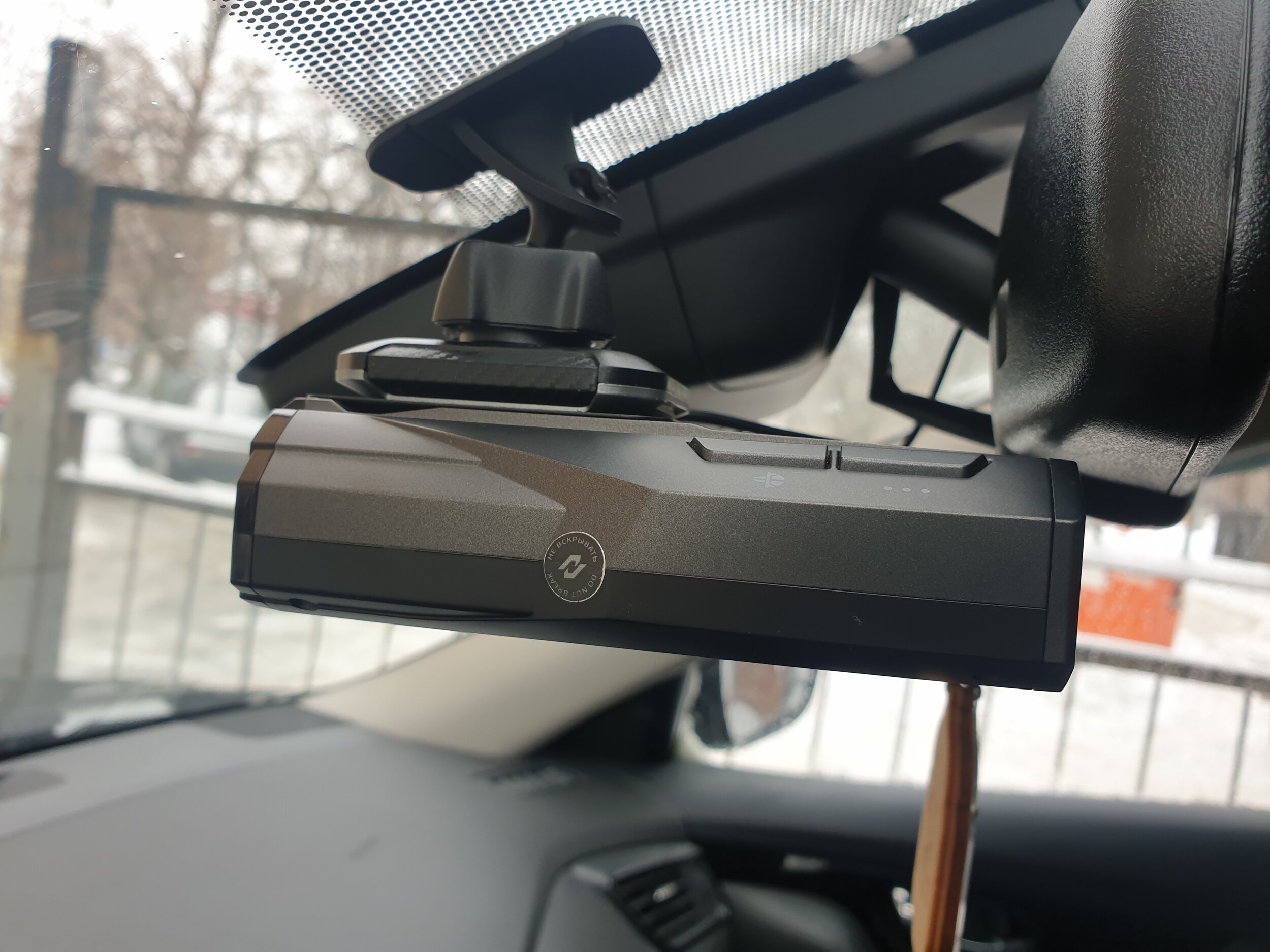

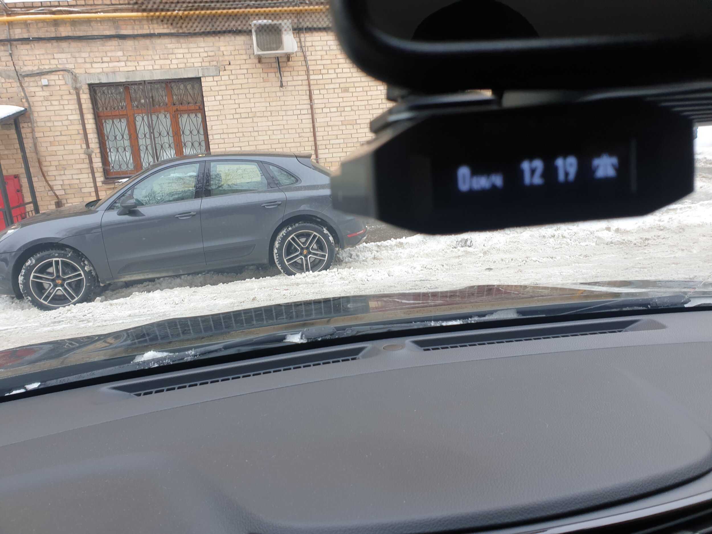

двусторонний скотч (акриловый) наше все).
Даже регистратор на него перевесил (с присоски штатной раз в месяц-два уверенно падал, включал сигнализацию (чем вызывал беспокойство:).
И у меня также
Я на магнитный держатель повесил.

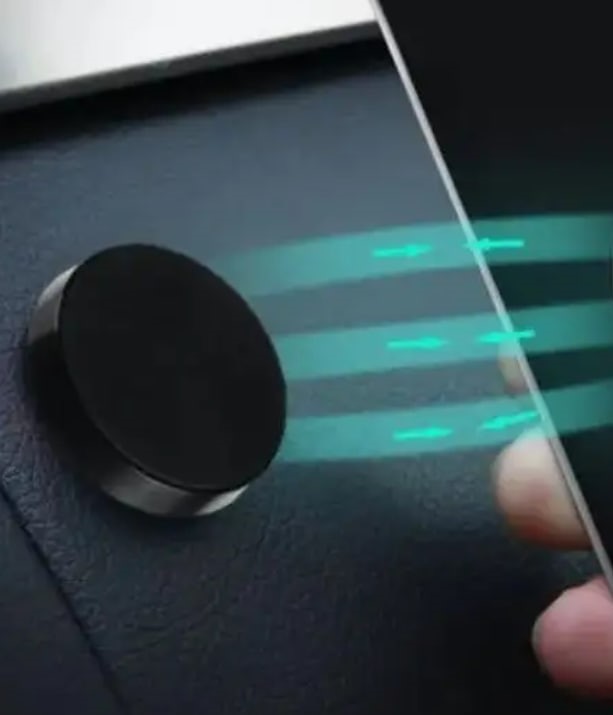

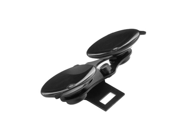

Посмотреть вложение 84794 Посмотреть вложение 84795
Итого: 160 руб
Сделяль. РД не падает на любой дороге. Но при этом снимается без особых усилий.
