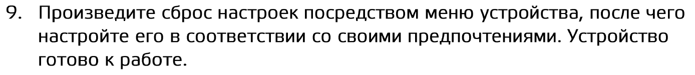

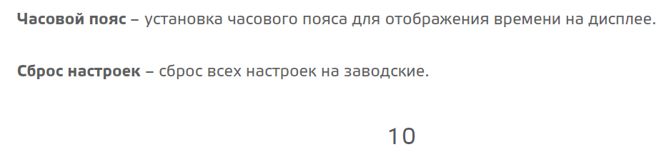

Сброс после прошивки делали? После сброса настройте РД заново, в том числе отключите ловлю Мультирадара - это только в Татарстане нужно.
Сброс до заводских настроек или каких. Ели до заводских детектор по идеи должен вернуться на старую прошивку, или какой сброс, и где эта процедура прописана?
Вот это.
Нет.
В инструкции по обновлению прошивки
И в инструкции к РД
