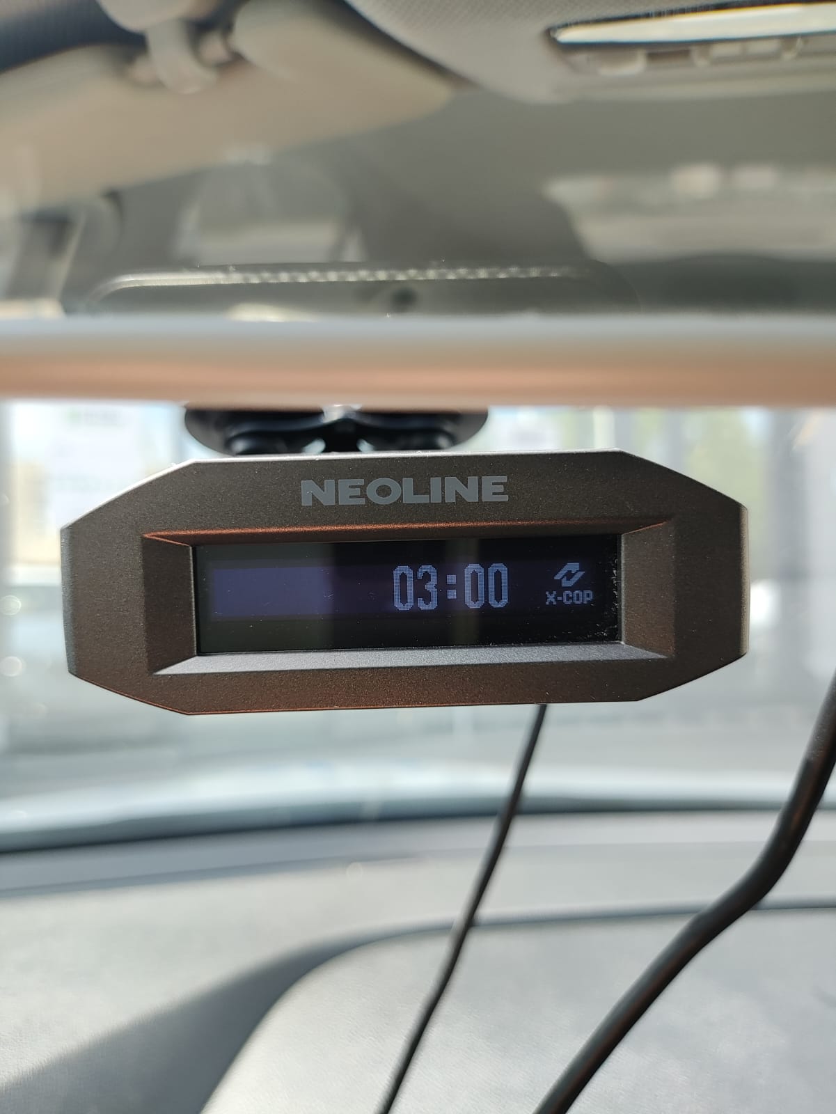

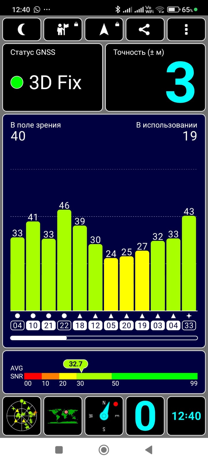

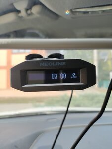

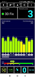

Не стал ждать вечер, поставил GPS тест. Представленные пары фото(дисплея РД+скрин GPS тест), сделаны, после 2-х разных поездок, по городу Батайск. В конце каждой поездки(по 15-20 минут), сняты скрины и снят экран РД), то есть, время, на "холодный старт" было предостаточно. В итоге, ни в одной из поездок, GPS не инициализировался... Расстояние между конечными точками, километров 5-7. На скринах с телефона, можете видеть, что сигнал со спутников, достаточно неплохой. Буду паять батарейку, другого варианта не вижу...
P.S. Беру свои обратно, возможно, все таки РЭБ. Вспомнил, что у меня есть ВР, загрузил видео, из одной из конечных точек, и, как вы можете видеть, похоже, происходит, во время остановки, подмена координат, то в широте. то в долготе, постоянно меняются последние 3 цифры. Это, видимо немного, но, скорее всего, координаты плавают на несколько метров, и, чип GPS, отрабатывает, видимо, это как ошибку. Видео здесь: 20240802120912-001185f_TB3TlwkR.mp4

5 = 1 метр, 6 = 10 сантиметров.
По большому счету, в моем видео, меняются 5-е и 6-е цифры, после запятой, то есть, на 1 метр. Вроде и не много... Это может быть препятствием для захвата положения РД? То есть, если есть понимание, проблема в РЭБ или проблема, все-таки по железу РД? Судя, про приведенной ссылке, колебания-это нормально, и, 1 метр, не должен приводить к ошибке захвата? То есть, больше шанс, что железо?
Нет.
Да. Железо не самого РД, а именно GNSS (не знаю, какой там, возможно, мультисистемный) модуля. Либо контактов в разъёме.
Перепаяю, как минимум аккум, о результате, отпишусь.

Короче, перепаял аккум, холодный старт секунд 10, горячий-моментально. Будем наблюдать) Знаю, что, обычно сдыхающие аккуммуляторы, повышают внутреннее сопротивление, но, не может ли, в данном случае, наоборот, что то типа КЗ?
