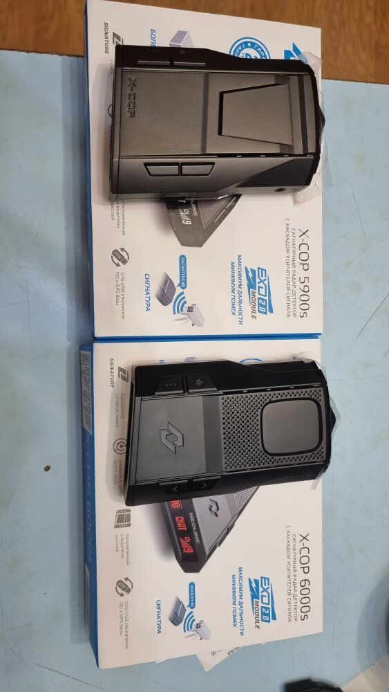

@Караганда-80, третий вариант - разобрать оба РД и сравнить друг с другом начинку (а попутно и зафотографировать). Благо винтики там простые, а пломба - обычная бумага на липкой основе, которая снимается лезвием и обратно наклеивается без следов.

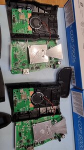

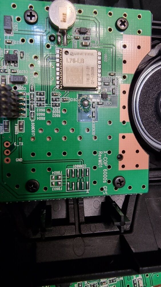

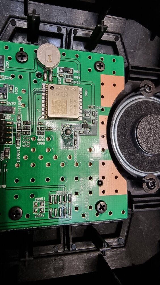

Эх... даже обидно. Такую работу проделали (разобрали), а фотографии - как почтовые марки. Толку-то от них. Хотя, уже виден факт полного отсутствия экранировки GPS-модуля. Поэтому и работа его непредсказуема.
"да, как бэ" не форум по фотографии ;) собственно видно всё. По крайней мере для себя выяснил, что потроха одинаковы и в теории , работающий прекрасно в Прадосе прибор, также будет стегать в крузере с обогревом в дождь. Потому первоначальные 2 варианта оставляю за собой (оставить Сочи в крузере, либо "капите денешки" на разнесёнку) ...
Сам модуль в железной оболочке. Куда еще экранировать. Идеальный модуль. У 6000 надо было антенны посмотреть с другой стороны платы. Или просто брак.

принимает ли сигналы спутников ГЛОНАСС обсуждаемый РД?
В нём находится модуль L76-LB, согласно даташиту на который: "Quectel L76-LB GNSS module supports concurrent recepton of GPS, GLONASS, BeiDou and QZSS. With 33 tracking channels, 99 acquisiton channels and 210 PRN channels, it can acquire and track any mix of GPS, GLONASS (or BeiDou) and SBAS signals."
