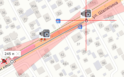

Конечно нужно учесть, что оптимальные дистанции оповещений на точки "в лоб" обычно находятся около 300-500 м в городе и около 700-900 м на трассе. Эти значения оптимальны для комфортного передвижения большинства пользователей, а большая "дальность" - это для "летчиков".
При определенных настройках можно даже добиться примерно одинаковой работы в ГПС-информировании у сильвера и неолайна (например, поставить одну и ту же дистанцию оповещения на точку на обоих приборах). Но лично меня фиксированная дальность оповещения о точке не устраивает.
А вот "автоматические режимы дальности оповещения по ГПС" у данных производителей работаю по разному... Сильно по разному... Примерно вот так

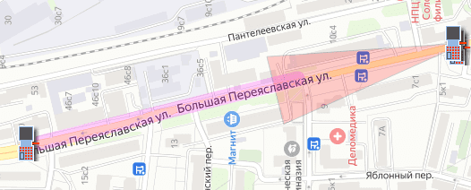

Вы, похоже, как и подавляющее большинство пользователей, не совсем понимаете, как это работает (все берут данные для базы в одном месте, поэтому у всех всё одинаково).
speedcamonline - это аккумулятор и источник данных. А вот как эти данные используют и обрабатывают производители аппаратов - это совершенно другая история.
Вот, для наглядности, как на speedcamonline отображаются разные "углы захвата" - параметр, позволяющий уменьшить число ложных оповещений на параллельных улицах:
Думаю, идея должна быть понятна прямо по картинке.
Вот только в базах Нео - этот параметр есть и, судя по их поведению, используется, а подавляющее большинство других производителей про него даже не догадывается.
Точнее, не хочет тратить деньги на доработку прошивок, "пипл хавает" и так.
Аналогично с длиной луча \ сектора отображаемого на карте, кто-то эти данные использует, кто-то меняет дистанцию "на ходу" в зависимости от скорости движения авто, в котором находится аппарат.
Ещё раз - с какого перепугу крайним назначается @Mike9966 и speedcamonline в целом? :)
