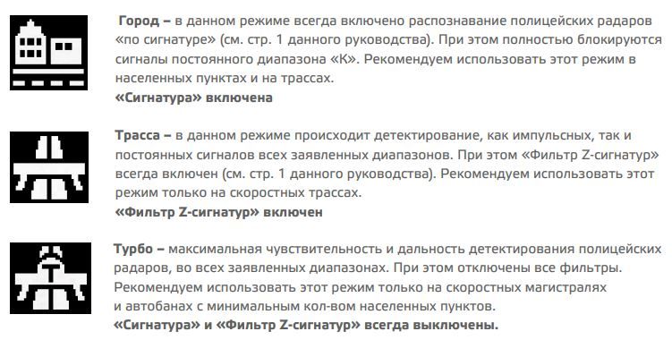

А чем отличается Трасса без фильтров и Турбо?
Мне, как пользователю, видны следующие различия: в трассе сигнатурное определение и информирование о радарах, наличие одиночного оповещение о "постоянном К".

Вопрос был по трассе без фильтров, какое сигнатурное определение тогда?
Обычное сигнатурное определение: распознал сигнатуру - оповестил по сигнатуре, не распознал - оповестил в "диапазоне К".
А вот "фильтр Z-сигнатур" (блокировка ложных сигналов типа ДМЗ), при его вкл/выкл (как вы написали) просто будет или не будет банить ложные помехи.
Я так понимаю...
UPD: в инструкции все расписано:
("фильтр Z-сигнатур" в режиме трасса всегда ВКЛ)
