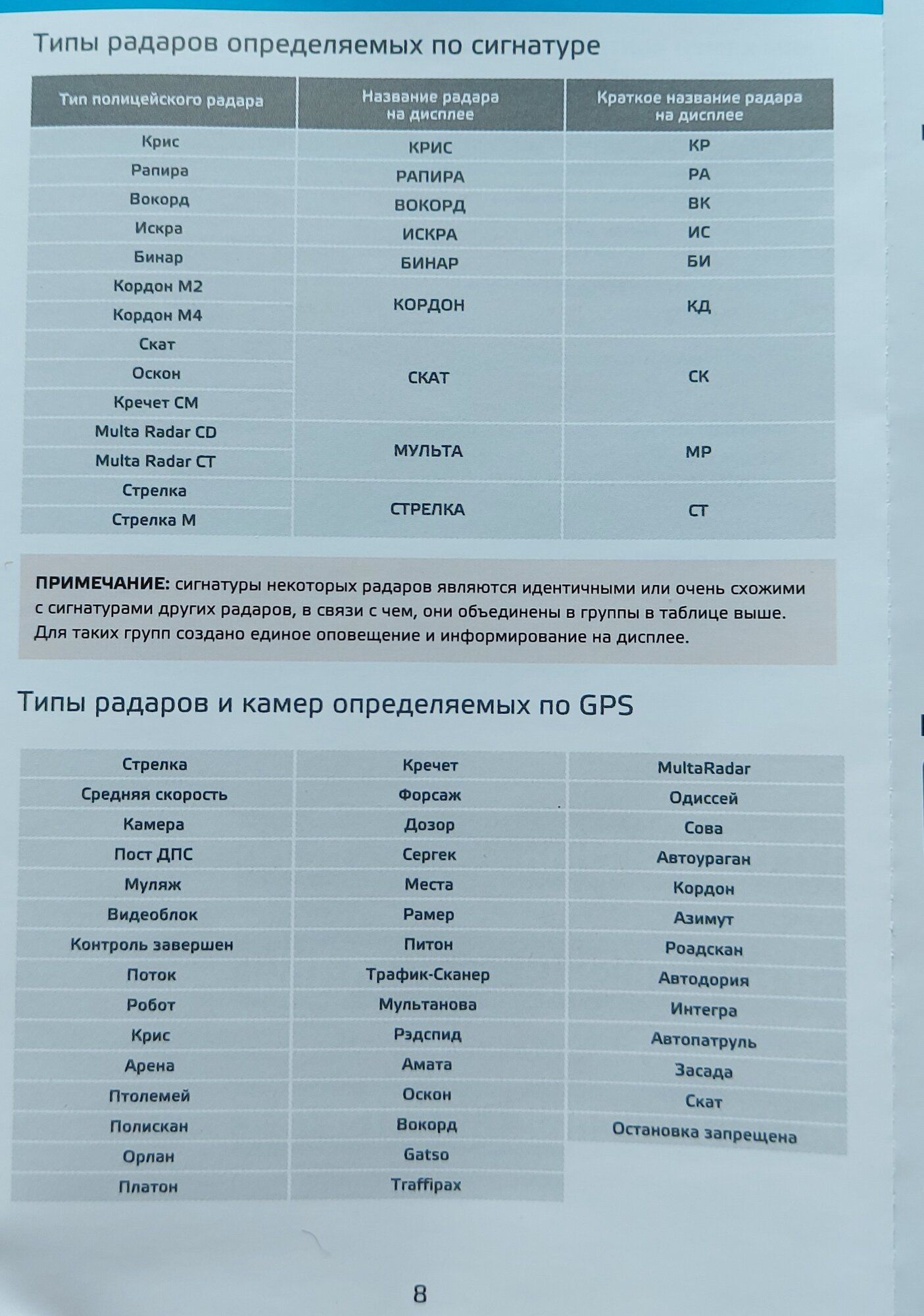

Не знаю. Сегодня поехал в другой город, там по gps говорит кречет, а радар определяет как скат. Я так понял есть кречеты с разными сигнатурами. На старой заводской прошивке РД определял три кречета в моем городе как кречет и один как скат, а на новой прошивке первые три кречета не видит, а четвертый определяет как скат
Так даже в инструкции написано. Что по сигнатуре радары СКАТ,ОСКОН, КРЕЧЕТ СМ проговариваются как СКАТ. А по базе так и проговариваются КРЕЧЕТ
