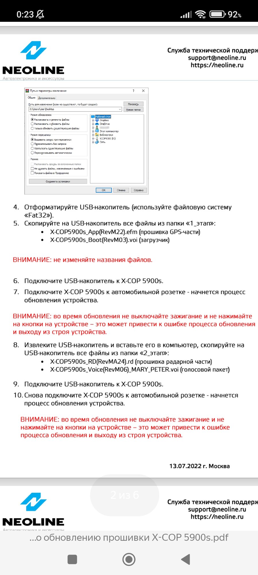

Господа помогите, не понимаю что не так. Стал счастливым обладателем 5900S два дня тому назад. Не могу обновить РД, он просто не видит флешки. Использовал 3 древние флешки на 2 гб, 8 гб, 16 гб на 2 гб настолько древняя, что пришлось ее форматировать в FAT32. Пробовал накатить одноэтапные прошивки и двухэтапные не видит РД флешки. Кстати в FAT32 какой размер кластера должен быть?

Я кастер ставил 32. Ну и как вариант сторонней программой пробывать отформатировать.

Вообще не только древняя флэшка, но и все остальные должны быть отформатированы в FAT 32. По размеру кластера не подскажу, но обычное быстрое форматирование в Windows достаточно. На всякий случай вопрос: флэшку вставляете до включения прибора?)

После включения

Господа всем спасибо за помощь. Причина да оказалась в том что в флешку нужно было вставлять не в подключённый РД. Хочу добавить что не получиться сразу обновиться на двух этапную прошивку, в начали нужно залить одноэтапную последнию.
