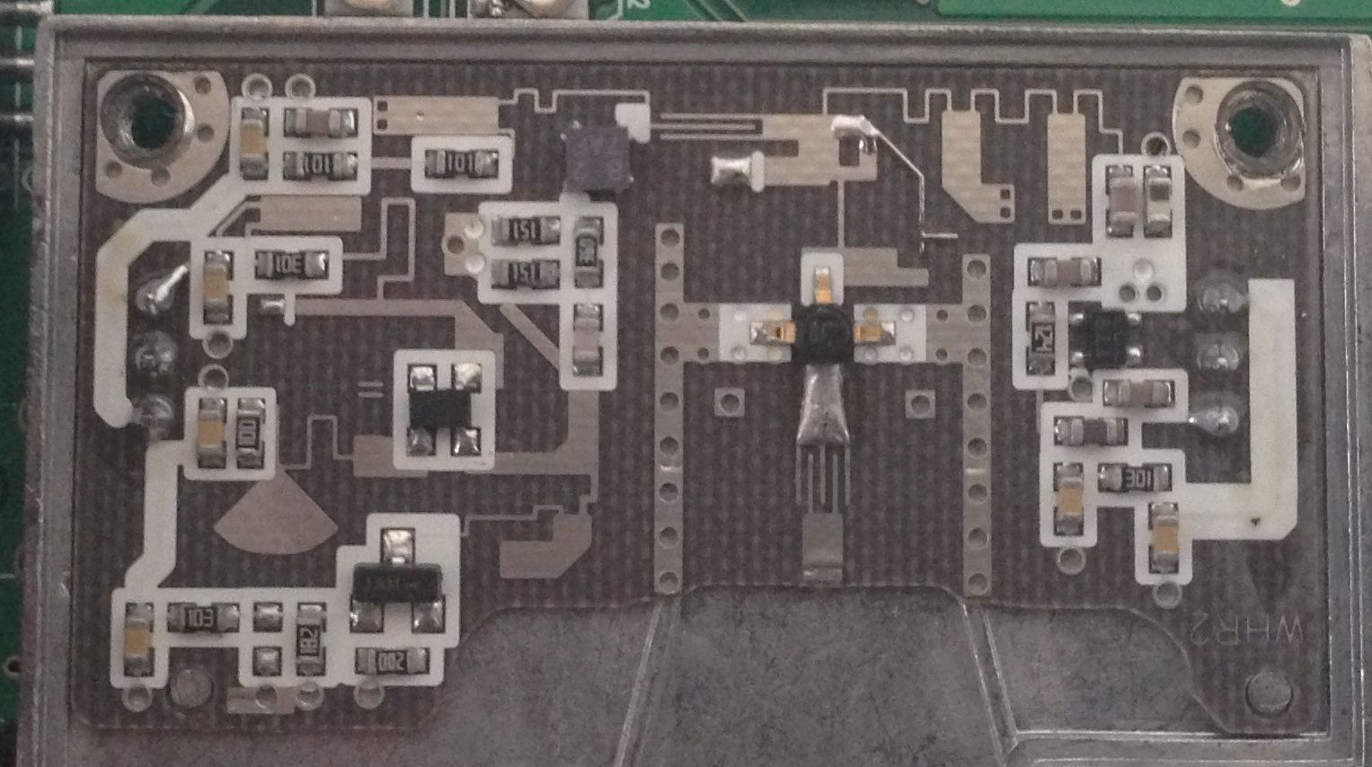

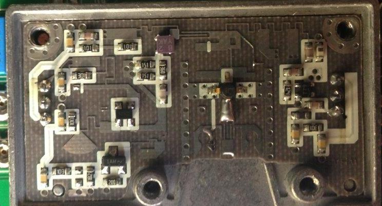

приемник пилота за ценник в розницу 12 кило рублей.
И рядом приемник Йоты за ценник в районе 3300-3500 от Инспектора
Рупор смотрит вниз
ЗЫ платы выглядят как вырезанные на одном станке, протравленные на одной трафаретке, сверлянные на одном станке-роботе, расспаянные на одной волне (или на одном рабочем месте) даже сложно оценить кто из них есть кто , если не знать , где какая фотка.

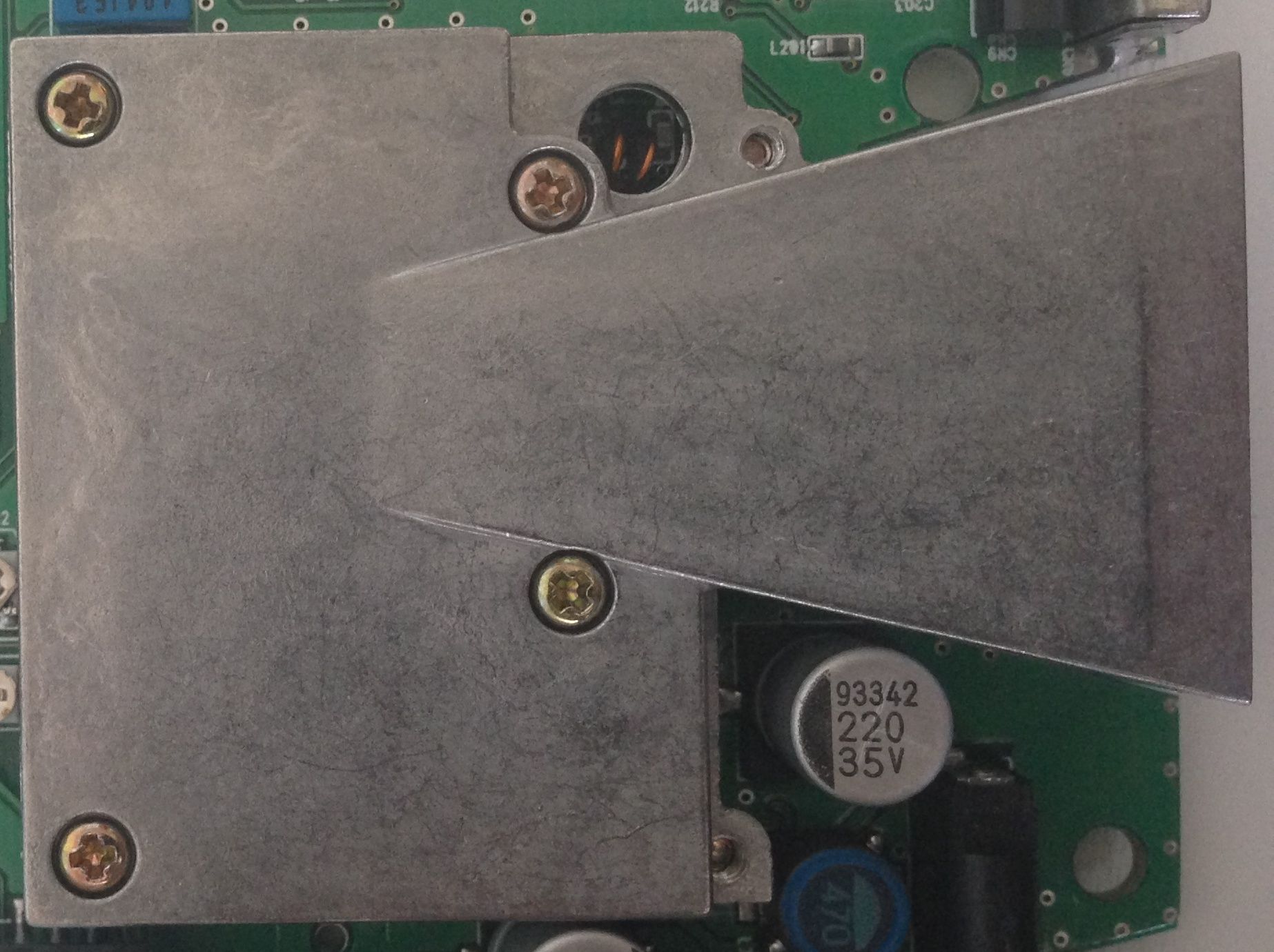

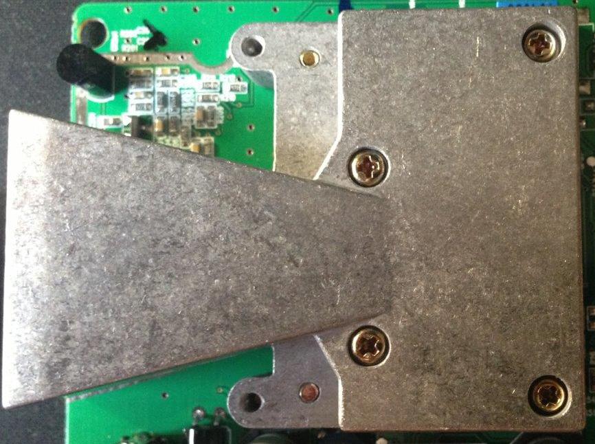

Рупор от Пилота и Рупор от Йоты
Раскрытие как видим одинаково по углам.
Длины одинаковы.
Те же четыре винтика.
Так что сильного системного отличия не видно.

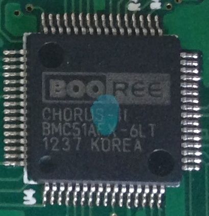

И процы
Пилот и Йота
Конечно я не могу сказать что значит 1237 и 1304 в этом случае, но это одинаково заказные процы, одной фабрики.
Не думаю что из ценник различный на порядок. Что может сильно сказаться на себестоимости изделия.

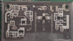

А на плате скрывают микры но делают подпись.
Это копирайты, и версия релиза, Все могут это увидеть.
Естевенно предварительно раскрутив сам РД.
Кто знает на на 8-й релиз какие проши ложатся?
    2,6 КБ · Просмотры: 1 038
Реакции
2 623
Так мы обсуждаем сам приборчик, с перемыванием ему потрохов *DRINK* :D
Потроха очень стали похожи, а вот работа не стала так уж сильно одинаковой с другими (аналогичными по потрохам) РД
