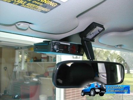

CCCR, как вариант можно между задними сидениями посредине,есть такие крепежи. Ну и всё таки лучше чуть выше зеркала,правда придётся возможно пожертвовать функциями солнцезашитного козырька. Примерно так,если места хватит,V1 сместив чуть в одну из сторон.
http://www.fjcruiserforums.com/foru...-electrical/32097-valentine-1-hard-mount.html
    28,2 КБ · Просмотры: 962

Кто-нибудь видел, пользовал такое крепление ?
Думаю заказать. Лучше бы BlendMount, но ценник конский!
P
paschket
У кого то видел, только под рег его использовали. IMHO , должно нормально выдержать, Валентин то не тяжелый.

Rotel, прикольно сделано - тоже задумаваюсь о чем то таком

RG-Avto / Дмитрий У меня точно так же V1 крепится. Очень доволен. Снаружи практически не видно,как только выезжаю за город сразу же перевожу его в "боевое состояние": козырёк опускается,достаётся дежурный кусок поролона и ставится между козырьком и потолком авто. И V1 уже смотрит вдаль. Поначалу была мысль ещё V1 обмотать шпоном цвета козырька,чтоб вообще сливался по цвету с козырьком.
Потом эту идею оставил.
